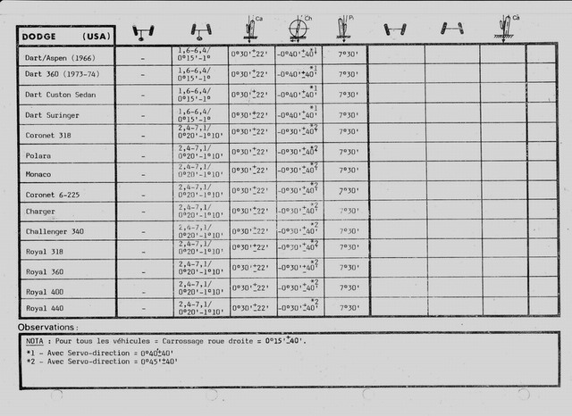

Ca y est ma titine est à nouveau sur la route, il était temps... et je dois faire regler mon
train avant, je cherche donc les valeurs de réglage pour A body cuda 69 .

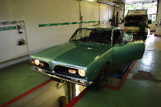

sa première visite médicale... Image

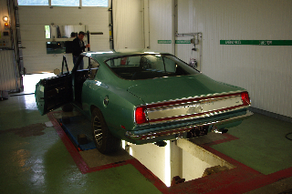

son arriere train!!!

Désolé:sick: Image

Elle est magnifique :woohoo:

Oui elle est superbe!!
Les simili vector lui vont super bien!
J'ai les données de train avant que Tof avait diffusées il y a qyueles années.
Je vais les retrouver.

elle a l'air top !! c'est quoi comme couleur , j'arrive pas bien a définir sur la photo ??

Superbe auto ! ah ces A-BODIES des merveilles !!:) ;)

C'est clair elle est très belle.. et la couleur lui va très bien !!
t'aurais pas des photos moins petites ?!

Peter écrit:
"c'est plutot marron caca ou jaune pipi?" :lol: Ca vous rappelle pas un film culte? ;)
Trève de plaisanterie:

Yes merci Christophe,
Mais faut que je prenne les 4 premières lignes j'imagine?
