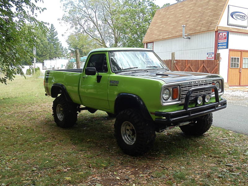

l'ideal serait d'avoir des roues de 33" ou équivalent 900x16 mais je doute que nos brouettes soient aussi hautes que des 4x4 :P ce qui fait que ça mouline , certe ça pousse au démarrage mais à la pompe c'est autre chose....:lol:

Non, non, pas de soucis pour du 33"...:whistle: :whistle:

moi je parlais de ça::pouet: :pouet: :pouet: :P Image
