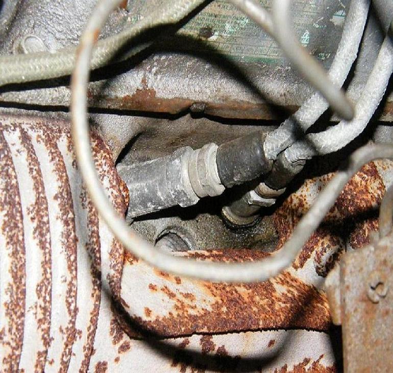

j'essaie de vous mettre une photo.

bon cette fois ça devrait marcher

ok, c'est bon. Donc quand je suis face au véhicule, les deux premiers cylindres de chaque coté ont des bougies "normales" et les 4 cylindres du fonds, ont des bougies dites "blindées" comme sur la photo du dessus.
Alors si je démonte les 4 bougies du fond, la mise en place de bougies "normales" ne pose aucun problème, ou cela implique une modification ( filtage par exemple!)

Le 318 était comme ça quand j'ai acheté le pick-up. Et comme ce type de bougies date de l'époque où le vhl était en service dans l'US Army, je me posais la question suivante: ne serait-il pas bon de changer les bougies?
Qu'en pensez-vous?

Pour le faisceau, je suis obligé de le changer en même temps, les anti-parasites ne sont pas du tout les mêmes.
Je pense également qu'il faut les changer, car les 4 de devant sont visiblement récentes, mais les 4 du fonds, elles ne doivent pas dater d'hier!!!!!!!!!!

Vu l'oxydation des bougies, elles doivent etre la depuis un bail !
Change les 8 déja, pas seulement 4, et oui ca ne changera rien, les filetages sont les memes ;)
