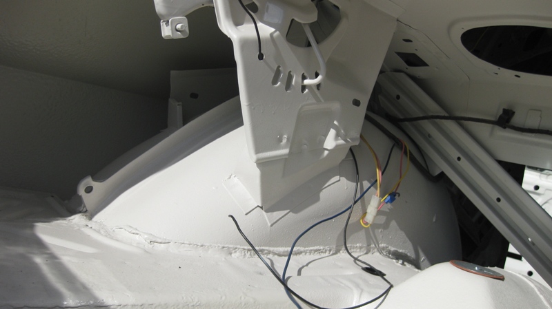

Est ce que quelqu'un peut mettre une photo du passage du fil électrique qui passe à travers le plancher du coffre et qui va au réservoir pour la sonde du niveau. Cuda ou Cally.

Hello, c'est bien ça que tu veux??? Image

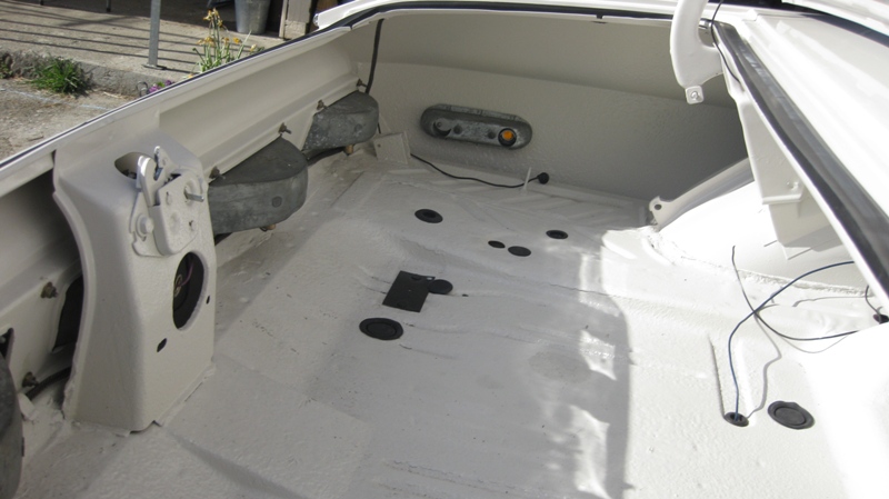

. Image

Merci Tady, c'est exactement ça. Donc ce grommet, il est déjà moulé sur le fil ou c'est un grommet par lequel passe ce fil?

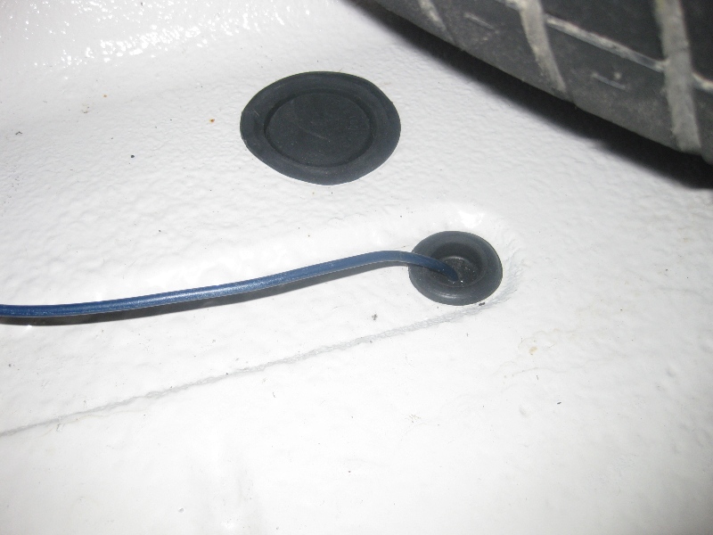

Non le fil passe mais est libre de coulisser, voilà un gros plan Image
MessagePosté: Jeu Mai 30, 2013 8:27 pm
Messages: 1119
J'ai pas mieux. Le fil coulisse mais le caoutchouc fait bien l'étanchéité. Ton post m'a permis de voir que j'ai des infiltrations d'eau quand il pleu et j'ai de la rouille superficielle qui apparaît. Et c'est pas cool.

Avec la photo c'est mieux. Image

Une p'tite pointe de silicone et basta, plou d'aqua !
