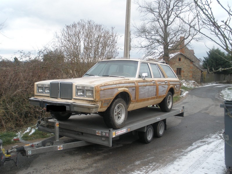

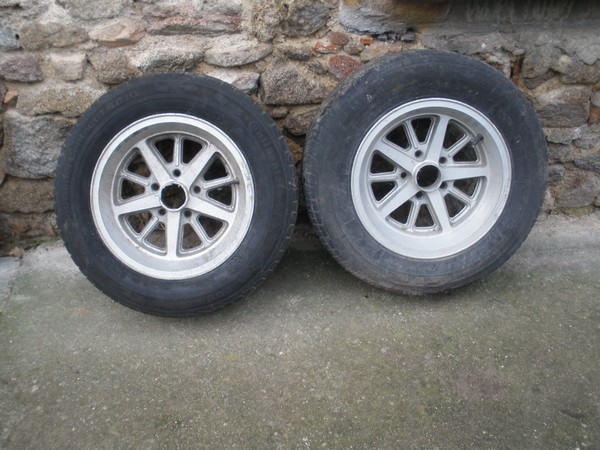

J'ai 4 jantes alu à vendre avec les pneus et le bon entraxe elles etaient montés sur mon break town country Image
 Sujet du message: Re:entraxes jantes
MessagePosté: Dim Jan 08, 2012 10:04 am
sur la voiture Image
