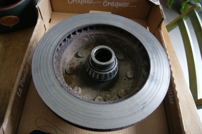

J'ai démonté le disque.
j ai enlevé l'écrou central et avec un arrache moyeu le disque est venu tout seul
le disque fait parti du moyeu, il y a un roulement a l'interieur du disque.
je ne sais pas si on peut appeler cette piece disque moyeu?
pour enlever le roulement je dois les faire glisser sur l'axe ?

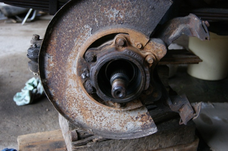

fait nous des photos , ça sera plus simple !
Image Image
 Sujet du message: Re:Frein dodge
MessagePosté: Mar Jan 03, 2012 3:53 pm
Enregistré le: Mar Déc 22, 2009 10:18 am
Messages: 149
Localisation: Chalon sur Saône
ci-joint les photos enfin j'espere

aprés une bonne claque je crois que c'est bon
MessagePosté: Mar Jan 03, 2012 4:12 pm
Messages: 149
c'est boooonnnnn yes Image
MessagePosté: Mar Jan 03, 2012 4:13 pm
Messages: 149
et la suivante Image
