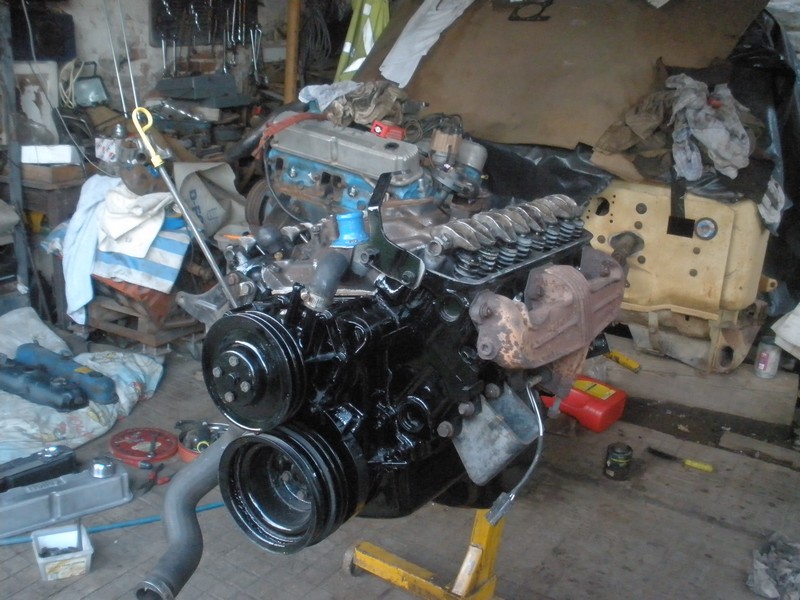

salut à tous, voilà je viens vers vous car j'ai un petit soucis avec mon W200. Bon pour la petite histoire j'ai acheté le monstre y a quelques mois en arrière et malheuresement pour moi la boitoto m'a lâchée peu de temps aprés, donc je l'ai refait entièrement avec un kit TCI plus quelques pièces d'usure, du coup j'en ai profité pour refaire tous les joints du transfert et j'ai sorti le bloc pour le nettoyer... c'est là que ça commence, je me suis dis....a l'avoir sorti autant le repeindre le type!!! mais une chose en entrainant une autre, commande des joints à changer, pastille de dessablage etc...ça a durer plusieurs mois.
breffff tout ça pour dire que j'ai pas pris de photo pour remmetre les supports correctement sur le bloc et que je me retrouve avec le moteur en travers.
donc HELP ME PLEASE.

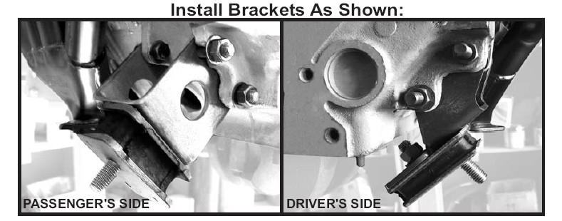

tu n'aurais pas mis le support droit a gauche et gauche a droite par hazard.

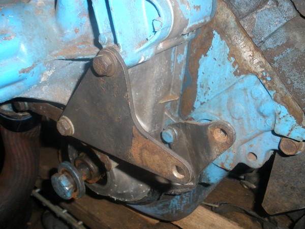

justement c'est ce que je voudrais savoir, le quel va à gauche et le quel va à droite et surtout s'ils se fixent en avant ou en arrière du bloc..
si quelqu'un avait une tof de chaque côté se serait le top

ah l eternel probleme je me suis fait avoir un tas de fois:lol: :lol: tiens on voit pas bien mais ça pourra taider;)
 Sujet du message: Re:Support moteur 318ci
MessagePosté: Mar Jan 03, 2012 8:55 pm
et voila Image
MessagePosté: Mar Jan 03, 2012 8:58 pm
une autre;) Image
MessagePosté: Mar Jan 03, 2012 9:02 pm
voila qui devrait etre mieux;) Image

un grand merci à toi dodgefred, tu m'évite bien des galères..... MERCI
