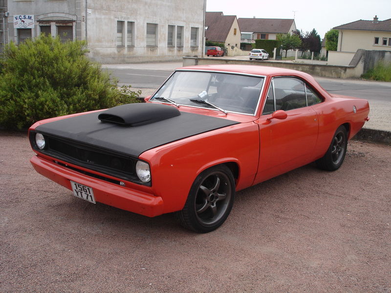

balance un photo de la bara:woohoo: :woohoo: :woohoo: :woohoo:
MessagePosté: Mer Nov 23, 2011 1:24 pm
Une p'tite photo, mais c'est pas mon piège c'est celui de mon pote.... Image
MessagePosté: Mer Nov 23, 2011 7:32 pm
Messages: 1846
Localisation: AUBENAS
elle était pas sur Valence avant? au custom gang?
MessagePosté: Mer Nov 23, 2011 9:41 pm
voui je la connais cette caisse avec un avant de dart???;) ;)
MessagePosté: Mer Nov 23, 2011 9:46 pm
Un avant de Valiant plutot :)

Mon pote l'a achetée à un mec de la haute Saône un certain Olivier qui traine avec le Club de Mandeure, un beau look mais beaucoup de bidouilles pour monter le 318 à la place du slant 6 d'origine, le 318 est un 67 qui tourne comme une patate (mais ça c'est un autre problème) coté électricité ça a été un vrai cauchemard pour mon pote, j'me demande pourquoi elle a pas pris feu :S :blink: :S :blink: maintenant il a fait énormément de taf pour la remettre d'équerre, train avant, freins, elec etc....et c'est la boite qui merde...:angry: :angry: :angry:
Pour info, quand tout sera nickel elle sera mise en vente à un prix intéressant.
MessagePosté: Jeu Nov 24, 2011 11:32 am
Messages: 902
Je doit avouer que ça passe plutôt bien une barracuda notchback avec un avant de valiant, j'aurais pas cru... :blush:
A voir l'inverse maintenant... :huh:
