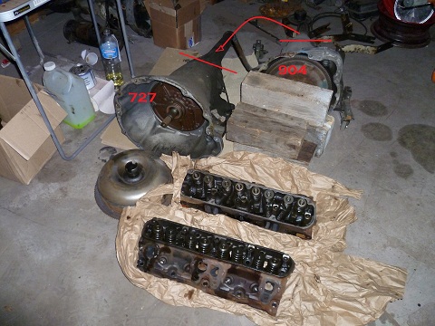

Salut,petite question svp
Peut-on mettre l'arriere d'une 904 sur une 727, ma 727 doit etre une de doge van et la 904 celle de ma dart 70....voici une photo
Merci !

MessagePosté: Mer Oct 19, 2011 9:50 pm
Y'a une différence d'environ 10 cm entre les deux boites...Je ne sais pas à quelle niveau se situe cette différence...Longueur de corps, de queue...(non, Loïc...) je ne sais pas...Je ne pense pas, je crois que l'arbre est plus long sur la 727...:dry:
 Sujet du message: Re:question boite 727
MessagePosté: Mer Oct 19, 2011 10:34 pm
Il me semble que c'est l'inverse .
l'arbre est plus court sur la 727 . Donc la 727 plus longue
j'ai encore la 904 je regarde demain
MessagePosté: Lun Oct 24, 2011 8:17 pm
Enregistré le: Dim Sep 11, 2011 12:34 pm
Messages: 25
Salut chevy70,
La queue de 904 est plus courte qu'une 727.
A pluche
MessagePosté: Lun Oct 24, 2011 8:20 pm
:lol: je me disait bien qu'il fallais que je fasse quelque chose :lol: mais j'ai oublié :whistle:
MessagePosté: Mar Oct 25, 2011 7:14 am
Peter écrit:
Je parlais de l'arbre de boite, hé, patate...Pas de l'arbre de transmission !
Je me suis posé la même question quand j'ai pété la queue de boite de ma 727 à Lurcy, en me demandant si une queue de 904 ferait l'affaire...Finalement, j'ai pas regardé vu que j'avais une queue de 727 qui trainait...Mais D'ailleurs, ne serait il pas malin de voir si on peut pas monter un arbre de 904 sur une 727, afin de la raccourcir ?
Pour quoi faire, me direz vous ? Heu...J'en sais rien, pour la science, par exemple... :P
MessagePosté: Mar Oct 25, 2011 8:28 am
c'est vrai, au fait, y a -t-il des éléments de transmission dans la queue de boite?(hors l'arbre)
et est - ce que le mécanisme de la 727 passe sur l'arbre de la 904?
après...quel intérêt?je sais pas, je suis plus en état de faire fonctionner le neuronne que j'ai.
MessagePosté: Mar Oct 25, 2011 10:47 am
fanfan écrit:
Y'a que le système de verrouillage (le "P"...) et un gros roulement de guidage...et le spi, au bout, point...
Ca pourrait facilement être 10-15 cm plus court, sans gêner...:dry:
MessagePosté: Mar Oct 25, 2011 11:37 am
Messages: 1119
fanfan écrit:
Les 727 montées sur les 4x4 étaient beaucoup plus courtes. Il doit certainement y avoir une bidouille à faire.

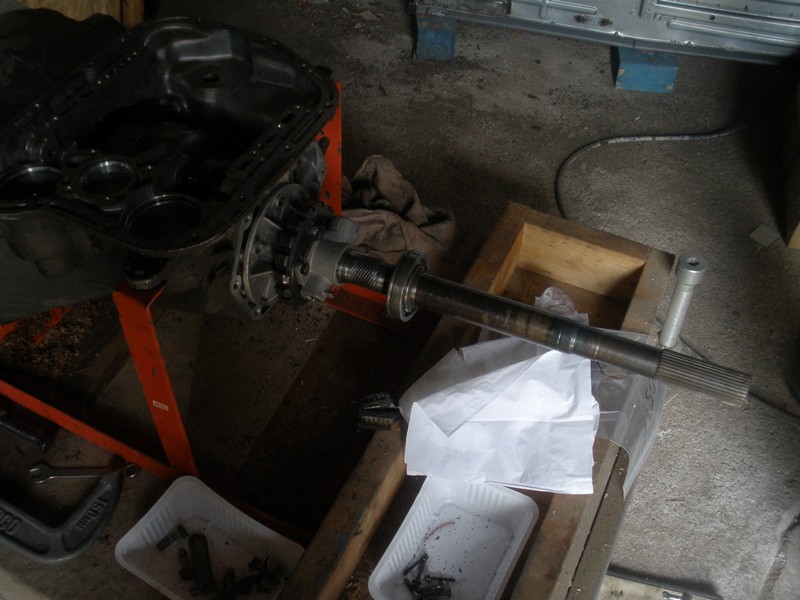

MessagePosté: Mar Oct 25, 2011 4:54 pm
Messages: 2891
toutes le 727 sont identiques ,par contre il y a au moins 3 types differents de queues de boite
>>Image
MessagePosté: Mar Oct 25, 2011 4:57 pm
Messages: 2891
par contre je pense que l'on ne peut pas monter une sortie de 904 sur une 727 vue qu'elle n'ont pas le meme diametre d'arbre de sortie
>>Image
MessagePosté: Mar Oct 25, 2011 9:03 pm
tout a fait exact les queues de boites de 904 ont le diametre d'arbre plus petit on peut adapter une 727 de 2 roues motrices sur un 4x4et vice versa en changeant larbre ar mais en aucun cas avec celui dune 904 Image
MessagePosté: Mar Oct 25, 2011 9:04 pm
MessagePosté: Mar Oct 25, 2011 11:06 pm
dodgefred écrit:
Et bin voila, j'ai ma réponse...Par contre, pourquoi un arbre aussi long qui sert à rien, finalement...? Il pourrait s'arrêter derrière le roulement, avec les canelures à cet endroit que ce serait pas plus mal...Un peu de flexibilité pour encaisser le torque ?? Un peu de longueur pour absorber d'éventuelles vibrations et ne risquer de casser que la queue de boite ? Quelqu'un sait ??:huh:
