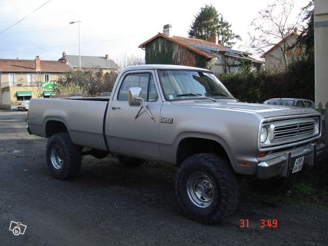

tu peux garder tes jantes d'origines et monter du 33 / 35 / 36 pouces, il y a la société Bonnot2000 qui fais de la jantes en huit trous pour W200 mais c'est pas donné...
Sinon, j'ai les miennes à vendre, jantes d'origines avec pneus de Humwee 36 X 12.5 / 16.5 :whistle:
ça donne ça
il n'est pas réhaussé, pas de body lift ni de kit lames... euh en fait si après vérif il est réhaussé d'un kit Rancho 1.5 ou 2 pouces, j'avais pas fais gaffe :blush:

J'ai aussi si tu veux un kit Rancho 4 pouces à vendre (lames avants, cales d'incidence, 4 amortisseurs RS5000, réhausses arrières + cavaliers)
ça donne ça avec les roues d'origines
et ça avec du 35X12,5X16.5
Il y a également un body lift de 10cm home made...

Je posterai demain une photo du crewcab gris avec les roues en 35, tu verras que cela ne fait pas si petit que ça; sur le jaune, n'oublies pas qu'il y a un kit rancho 4 pouces plus un body lift de 12cm (j'ai repris les mesures à midi suite à notre convers' au tel)

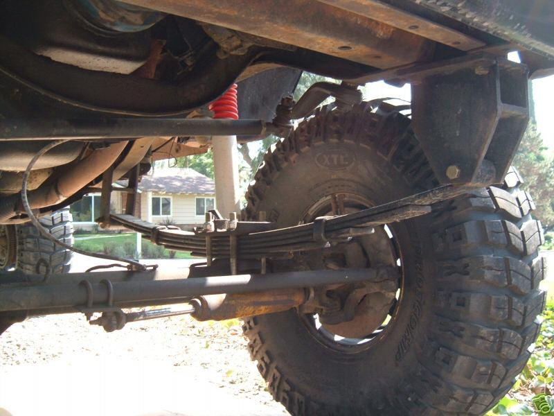

entre nous monter un kit n'est pas forcement nécessaire si tes lames av sont en bon etat il ya des tas de combines pour surelever un pick-up... un front shackle lift par exemple ;) jespere aussi que ton moteur est en bonne santé envisage le montage d'une admission 4 corps et et un aac legerement plus pointu ça aidera ton moteur à respirer mieux...:lol: ;) tiens voila une photo de mon ancien pickup:lol: :lol: :lol: ;) :whistle: Image

pour les goujons de K 30 les miens ont etés récuperés sur une épave de pickup militaire goujons 9/16 .... ça va mieux avec les jantes alus.. sinon pour des jantes toles aftermarket.. pas la peine.... si tu as besoin :lol: hésite pas ;) j ai aussi un front shackle flip et des tonnes de pieces à vendre.... ce qui te permettra de monter des pneus + gros sans que ça touche lors de croisement de ponts en TT.;) Image
