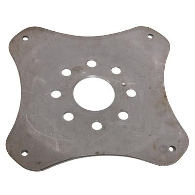

qu'est ce qu'un flex plate ???? :huh:
charger 69 inside
 Sujet du message: Re:probleme temperature d'eau
MessagePosté: Dim Sep 25, 2011 6:53 pm
c'est un ventilateur mécanique en alu .
c'est un design spéciale qui brasse beaucoup plus d'air !
de ce type;
http://www.summitracing.com/parts/FLX-1308/
par contre il me semble pas que c'est Flexplate mais Flex-type
Parce que flexplate c'est plus ça :lol:
http://www.summitracing.com/parts/BMM-10231/
MessagePosté: Dim Sep 25, 2011 7:00 pm
dodge 01 écrit:
Le flex plate est la pièce qui s'apparente au volant moteur sur une boite méca, c'est une couronne acier sur laquelle est assemblé le convertisseur de boitoto, elle fait office de couronne dentée sur laquelle engrène le pignon du démarreur. sans rapport avec ton problème de chauffe...:blink: :blink: :blink: :blink:
Tatatatatttt...Déformation Chevrolet, mon ami ! Chez "nous", la flex-plate n'est qu'une vulgaire étoile en tôle, à quatre branches, qui relie le vilo au converto...La couronne dentée, elle est sur le converto...;)
