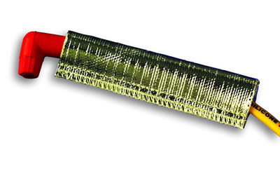

Le deuxième faisceau, j'ai mis des "Aluminized Spark Plug Wire Sheaths" en les "glissant" au bout. Ça a duré plus longtemps mais ça a fini avec les vibrations par bouger et laisser les têtes venir se frotter aux collecteurs spaghetti. Elles ont aussi fondu.
Pour Lurcy, j'ai changé (encore!!!) de faisceau de fils de bougies. J'ai attaché les "Aluminized Spark Plug Wire Sheaths" sur les têtes de fils de bougies avec du fils d'acier inox.

J'ai remis des "Aluminized Spark Plug Wire Sheaths" au bout, et je les ai réattachés avec du fils d'acier inox

Et bien pour ma part c'est le genre de problemes qui ne me fait ni chaud ni froid , j'ai repéré les endroits où les câbles pouvait toucher les collecteurs et y ai aposé quelques tours de "header wrap" limité par deux collier et basta plus d'emmerde !
