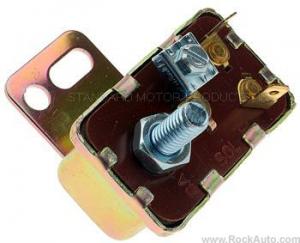

Mais en gros tu tire juste un + après contact qui vas sur l'exitation
un plus après contact tu dois pourvoir trouver sa sur le relais de demarreur (il me semble sa s'appelle comme ça ^^)
sa ressemble a ça (enfin sur la cuda sa ressemble a ça) :
après tu tests chaque cosses avec un voltmètre !
Lorsque tu trouve la cosse qui sort du 12v quand tu mets le contact c'est gagner !
Tu sais peu etre déja tout ça!!
mais comme j'y suis passer ya pas longtemps !
Après avoir compris l'alternateur autoregulé!!
Ma question a était comment on trouve un + après contacte sans mettre le feu a la voiture !!
