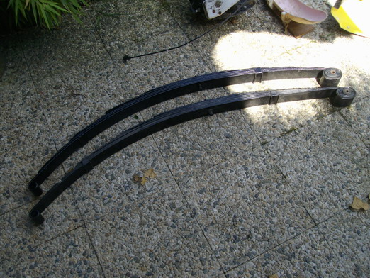

mes lames, avec silent-blocs neuf Image
MessagePosté: Ven Juil 15, 2011 10:55 am
Messages: 4860
Localisation: Ile de France
En ligne droite et au repos, l'entraxe des lames de e-body fait 141 cm
Par ligne droite, je veux dire que je n'ai pas suivi la courbure des lames.
MessagePosté: Ven Juil 15, 2011 11:14 am
Les miennes sont à 140 cm, et 60,5 cm ente l'axe avant et l'axe du pont (où il y a la vis)
