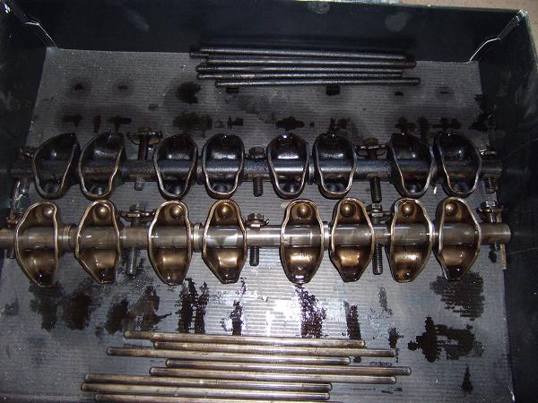

salut , chez summit ils parlent de culbu gauche et droit , ok :huh: mais les quels sont pour " l'intake" et pour " l'exhaust"
j'ai bien regardé comment était monté les ancien ;mais voila y a rien de cohérent ,les deux arbres sont pas rangé pareil ....

est ce que c'est juste une histoire de positionnement par rapport aux poussoirs ,pour être bien en ligne ...??

Vue de dessus, les rockers right vont à droite et les left à gauche....évident :whistle:
Je te charrie pour les différencier, vue de dessus les right on le logement de tige avec la pissette d'huile excentré sur la gauche (Admission) les left excentré sur la droite (Echappement) en oubliant pas d'intercaller entre deux rockers la rondelle d'espacement
Tout cela pour garder l'alignement des tiges et avoir un bon réglage.
Au vue de la photo la rampe de culbu du bas semble bien montée.

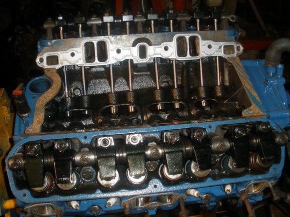

ouaip celle du bas semble aussi bien monté :lol: voici des basculeurs à rouleaux:lol: :lol: il ya une rondelle pour les separer et les rouleaux sont piles poils sur les tiges de soupapes:whistle: :whistle: Image
