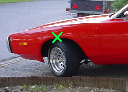

Sur une Charger 73, j'ai rabaisser les suspensions, et il y a une plaque de tôle a l'horizontal dans le passage de roue. Une tôle qui part de la partie haute de l'aile (le X vert)
et qui va s'attacher au châssis. Cette tôle frotte sur la roue quand on met la voiture a une hauteur "normale" à l'avant. Est-ce que c'est d'origine? Image

:blink: rien qu'à hauteur d'origine ça touche??
c'est pas normal!
c'est peut être un renfort, donc possible que ce soit d'origine. c'est des deux côtés?

possible que sur certains models il y ai des renforts,avec une photo ce serait plus facile de juger.

Les jantes à la con qu'il y a sur cette merde de bagnole...pardon, je reprends: les jolies jantes aftermarket qu'il y a sur cette automobile n'ont elles pas un déport louche, qui viendrait foutre la merde ? Ca dit quoi avec des jantes en tôle d'origine ? Faut p't'être chercher par là...;)
Normalement, avec des jantes stock, tu dois pouvoir aller de "roues pendantes" à "triangle en butée" sans que ça touche rien, roues droites ou braquées à fond droite-gauche...
Je parierai bien que les jantes ont un gros déport externe qui fout la zone...;)

Ben... en fait... la voiture était exactement beaucoup plus haute que sur cette photo, (je pouvais passez mon poing a la verticale entre le dessus du pneu et le bas de l'aile...)
Et les roues frottaient sur ces plaques de métal. On les a meulés, et surprenant, les ailes de ma Barracuda sont quand même plus "molle" que les siennes sans ces pattes. A vrai dire ça n'a rien changé du tout qu'il les aient ou pas... Et d'après moi, pour que ça ne touche pas, il faut :
- soit lui lever le nez (et rendre sa conduite encore plus floue)
- soit lui mettre des roues en 185 de large...

(Mais au vu des photos, je confirme ce que j'ai dit: ces jantes de merde ont trop de déport extérieur...)

SI tu m'y fais penser l'aprem, je passerai à la charger regarder comment c'est branlé. Ma premiere impression est que je n'ai pas cette barre, juste une à l'intérieur de l'aile, vers le moteur.
