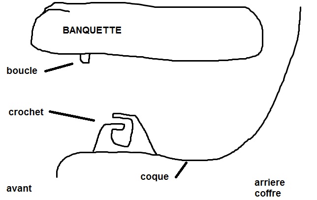

salut à tous , quelqu'un peut il me dire comment demonter les sieges arriere ,sur une dart 67 berline merci;)

sur '74 , ca donne ca : tu pousses vers le coffre , tu leves , et tu tires vers l'avant

cool merci ;)
