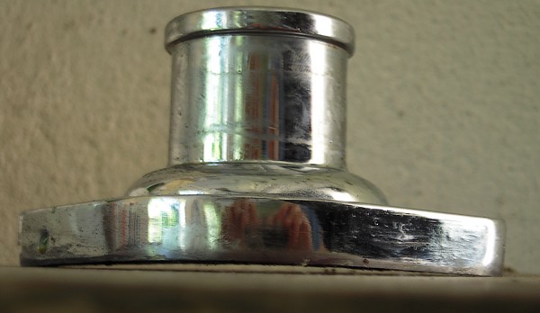

C'est histoire d'un p'tit gars qui fait confiance aveugle aux pièces qu'il commande aux USA. C'est neuf, alors ça marche forcément mieux que du vieux, hein ?
Un jour, il changea son ton "thermostat housing", ou "water neck" pour un modèle sympa, car chromé et avec joint spi. Il le montera directement et sera fier de son achat. Mouais, sauf que ça fuira peu à peu, à cet endroit et quoi qu'il fasse (pâte à joint, joint papier...), ça fuira encore et toujours...
. Image
Ben pourquoi donc ?

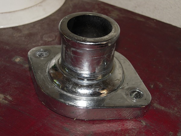

Sous cet angle, vous comprenez mieux ?
.Image
Et oui, outre un traitement de surface tout pourri, le plan de joint est... courbe !!!
Ben tu m'étonnes que ça fuyait !
