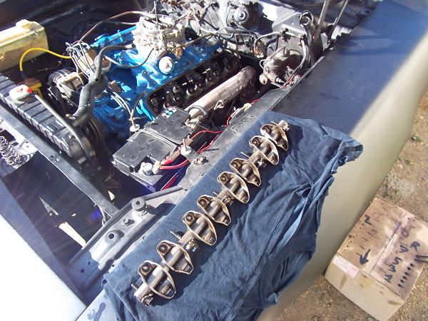

le cul des poussoirs sont encore tres propre pas de marque , rien , mais les tige et les culbu sont bien marqués ...

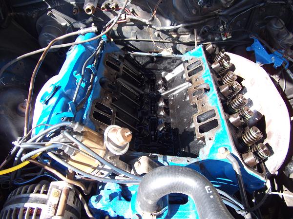

Pour tout dire, je suis un peu à l'origine de ce qui a poussé Vendura à ouvrir le cache culbuteurs, je m'explique:
Depuis le début, je soupçonne l'auto de ne pas tourner sur ces 8 cylindres, mais de peur de ramasser une chiquenaude par notre ami... je n'ai trop rien dit...
Il a fallut l'occasion d'une rencontre avec un autre passionné du forum, pour que d'un accord commun nous dénoncions le cylindre en cause...:dry:
Pas la peine de décrire la tête du gazio après l'annonce que son monstre avait mal à une patte....:sick:
Il s'en suit le démontage de la bougie qui confirme que la combustion ne se fait pas dans le cylindre...prise des compressions et constat qu'il manque un bon KG sur le cylindre 1. Quand le moteur est en route ,il s'accompagne par moment d'un claquement genre poussoir...
Je soupçonne une soupape qui ferme mal....mais ce n'est qu'une hypothèse...
Le reste ,Vendura racontera!:blush:
a+Dan
