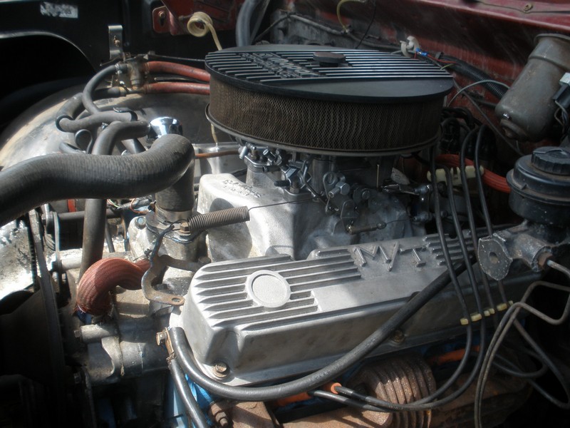

sinon monte simplement une gaine de freins de velo ça depanne et puis ça marche jamais vu de teflon dans les freins!!!! au fait t'a pas oublié la patte qui se fixe à larriere de la boite celle qui retienT la gaine? je vais faire des photos des que possible..... c'est pas compliqué une patte sur le carbu l'autre sur la boite pour tenir la gaine le cable doit coulisser librement quand tu tires dessus . photos à suivre.....:dry: :dry: :whistle: grossis la photo et tu verras lla patte sur le carbu et les 2 cables:whistle: :whistle: Image

moi j'avais ça si ça peu aider (sorry toujours pas de scan...) :
Uploaded with ImageShack.us
