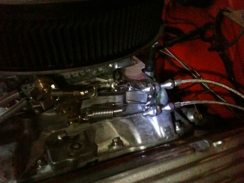

Câble d'accélérateur qui a fini par lâcher, il a deux mois, réparation avec du câble a frein de vélo, puis commande d'un kit chez lokar
Quand j'ai reçu le kit, il y avait tout pour monter le même système avec le kickdown.
au MATS, j'ai acahter un cable pour 35$ qui se trouve a être un copie du système lokar (je ne sais pas comment il font pour les droits!!! :blink: )
du coup, c'est simple a monter et ça marche, et perso, je trouve ça plus joli que le système tringlerie d'origine... :)

J'ai acheter un kit "lokar" chez summit, mais c'est pas donné, ensuite, pour le kickdown, j'ai trouver une revendeur qui faisait le même truc pour le tier du prix.
en faisant une recherche sur ebay, j'ai trouver les mêmes
http://cgi.ebay.com/ebaymotors/BUDGET-C ... ccessories
http://cgi.ebay.com/ebaymotors/Chrysler ... ccessories
Il faut rajouter le câble d'accélérateur et la platine.
Sinon, directement en Lokar, chez summit (par exemple) il y a tout
http://www.summitracing.com/parts/CMB-03-0043/?rtype=10

tu n'as pas une petite photo du branchement sur la boite ? je suis curieux de voire comment c'est fait.
http://www.lokar.com/downloads/pdf-inst ... ckdown.pdf
voilà la notice ;)

en tout cas ca fait vachement plus propre que tout le systeme de tringlerie d'origine , c'est pas un peu plus chiant a regler ?
 Sujet du message: Re:Kickdown Cable
MessagePosté: Lun Avr 18, 2011 11:57 am
kerozen écrit:
A régler? Ben... Tu le monte, tu ouvre les gaz a fond et tu serre la vis... voilà... c'est régler...
Ensuite, comme sur les motos, t'as un écrou/vis que tu peux régler vers l'avant ou l'arrière et c'est tout!!!
Rien d'autre à faire...
