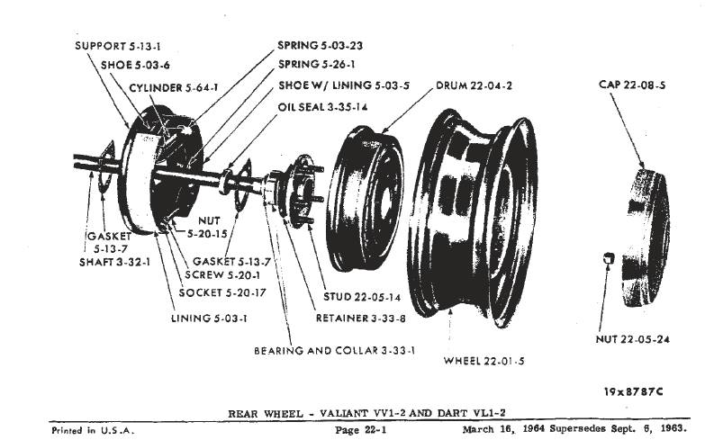

Petit éclaté. En effet pas de "tapered axle" comme sur les autres mopar 64 (là il faut l'arrache adapté ..) Image

phil64 écrit:
Pour l'arbre je veux bien...je viens de me coltiner un qui faisait de la résistance sur un Ponpon, mais pour le tambour, es tu certain?

Jusqu'en 65 les Mopar avaient les "infamous tapered axles" c.a.d. que le tambour et le moyeu formaient un ensemble qu'il fallait "arracher" ensemble de la portée conique de l'arbre de roue. L'utilisation de n'importe quel type d'arrache à griffes n'a aucun effet, soit l'arrache pétait, soit le tambour était voilé (mais restait sur l'arbre de roue ...).
La solution (en France) est l'arrache U23 de chez Facom, trouvable sur le Bon Coin.
Voici comment on fait :
http://www.youtube.com/watch?v=Xww9KUoF6pE
http://www.youtube.com/watch?v=KsavEqCDTTM
http://www.youtube.com/watch?v=yE4rOpxXMoc
Rattrapage de jeu "en live" (à l'époque pas de rattrapage automatique ..)
http://www.youtube.com/watch?v=jNz8uAOBnNM
Mais ce type d'assemblage tambour/moyeu n'est pas utilisé sur les Dart/Valiant. Et sur le reste de la production US il est très rare.
