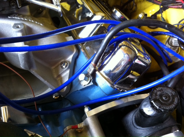

voici quelques photos Image

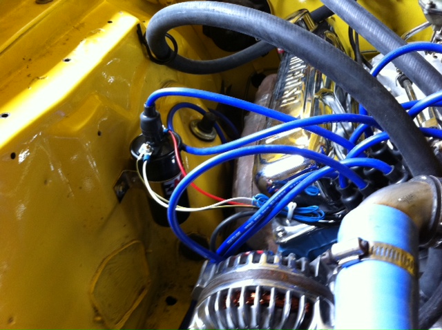

la bobine Image
