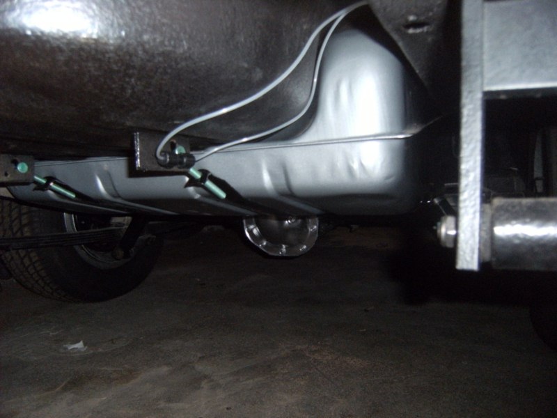

Image vla le montage sur ma dart
dodge dart gt 1970 318ci
dodge charger 1969 rt 440ci

@ Rosco: Merki!! pas con ça sur le côté!plus facile d'accès. ;)
maintenant voir si je peux faire paroueil (qué miguel) sur la charger (69) (t'en est où au fait? :lol: )
pour les tuyaux: donc c'est du plastoc qui font à peu près 3mm de diam extérieur et 2mm diam intérieur.
ça va être chaud pour trouver des durites.je pense que je vais devoir les gainer et faire le montage à Rosco.
