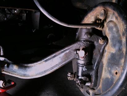

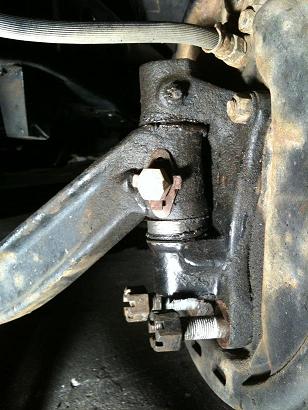

je voudrais avoir les avis d'experts sur le manière de faire mes axe de pivots sur mon d100
ils ont beaucoup de jeux alors que l'ancien proprio les avait remplacé, il n'y a pas si lontemps mais il avait mit des bagues en theflon et non en bronze, est ce du à ca ou un mauvais montage dans les rondelles?
quelqu'un a deja changé des chevilles ouvrière?
j'ai des doc technique mais je ne vois pas clairement comment on fait pour sortir les axes et si il y a un ordre avec toutes ces rondelles ?:whistle:

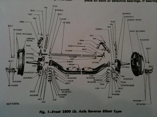

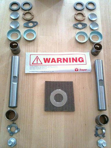

Sur le haut du pivot : 1, le joint, 2 rondelle, 3 le clip, sur le bas, la rondelle de calage à la place de la rondelle simple, quant au bagues faut faire gaffe à ne pas obturer les trous de graissage. De ce que je voit,seul les pivots sont bagués, pas l'essieu, j'imagine que c'est emenché à force ou gras, mais rien de compliqué;)
MessagePosté: Mer Avr 06, 2011 10:30 pm
L'axe semble juste maintenu par l'ecrou et sa rondelle freinée, le montage des bagues, ben comme sur la photo, une tige filetée ecros-rondelles à chaque bout et hop tu serres ! Maintenant des photos de mon capot sur ton pick-up ! :P
