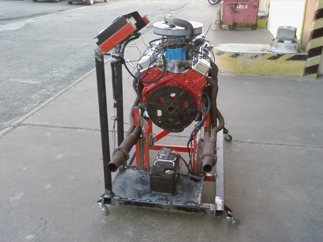

pour ceux et celle que çelà intéresse j'envoie des photos d'un banc d'essai fait maison avec du tube d'acier provenant d'armature de lit, et avec un peu de soudure..... Image

vu autrement .... Image

vue arriere..... Image

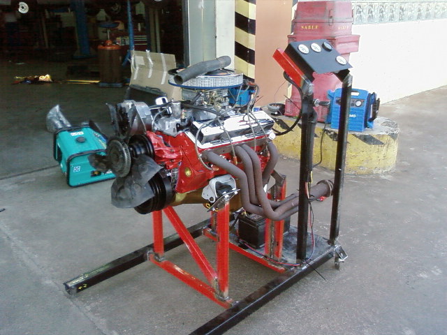

vue droite..... Image

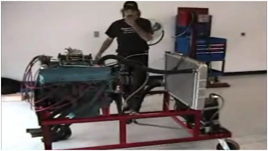

Looping 78 écrit:
bientôt un radiateur , 2 durites , une courroie et ........VRAOUMMMMM Image
Top ! :woohoo:
il ressemble fort a celui utiliser par Diamond Back, le type qui a réalisé mon ex-moteur à Dallas :lol:

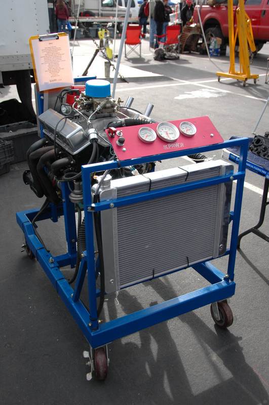

MessagePosté: Jeu Mar 31, 2011 2:26 pm
Je viens de voir exactement le même sur le meeting Goodguys...Bravo ! Image
 Sujet du message: Re:Banc d'essai maison
MessagePosté: Jeu Mar 31, 2011 5:54 pm
Enregistré le: Mar Avr 06, 2010 5:02 pm
Messages: 50
Localisation: USA
Le meeting Goodguys en californie ??
comme celui ci ??
http://www.vintageautohaus.com/Goodguys08.htm
Mopar Rules!!! Image

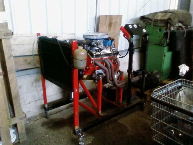

ça y est il tourne. et quel bonheur le fabuleux ronron du V8 au ralenti surtout avec juste 2 collecteur 4 en 1 Hooker;
pour le coté technique:
bloc 350 réalésé à 0.60= 5,9 litres
culasse GM performance iron-cast 10 à 1
pipe d'admission Edelbrock performer
pompe à huile hi-press gm perf
carter d'huile Milodon 30401 avec pick-up adapté à la profondeur
arbre à cames Edelbrock performer RPM
pompe à essence holley
carbu Holley performance 1850-S
une paire de 4 en 1 Hooker
de l'huile de coude
1 à 2 heures de boulot par semaine
Mais ...... Quel régal le jour du Démarrage ;
rodage 20 mins à 2000 tr/mns prévu par edelbrock
CE SON est VRAIMENT INNIMITABLE .
On ne me fera jamais rouler au fioul ou turbo-fioul
d'autre photos du banc terminer vont arriver.....

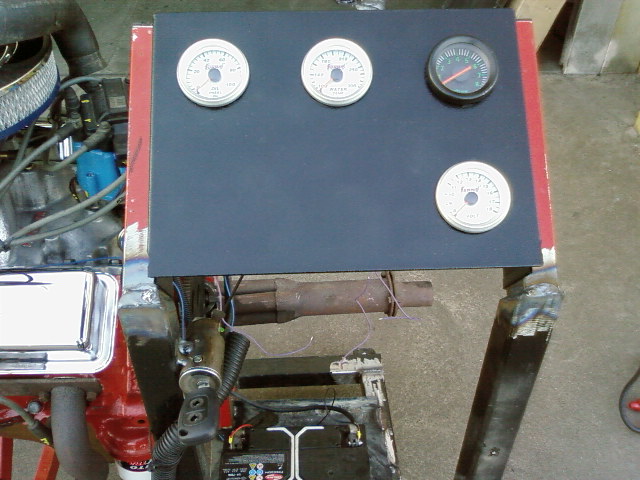

petite précision , j'ai conçu et soudé le banc un petit peu à l'arrache, il ne me manque plus qu'à installer un reservoir d'essence d'environ 5 à 10 litres et apres , dépose du moteur , reprise de certaine soudure qui ne me convienne pas , et hop , un coup de peinture!!! çela fera plus propre .....

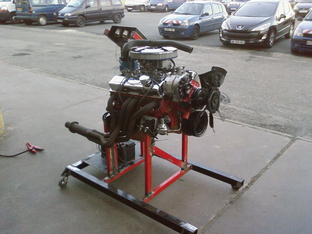

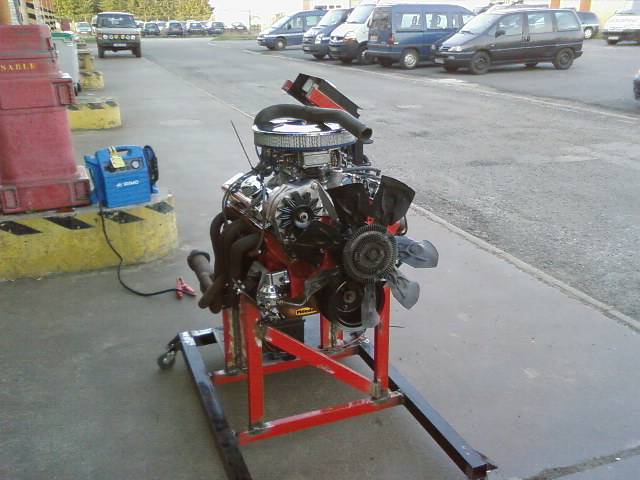

voici les autres photos comme promis.. Image
