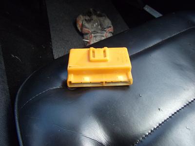

salut a tous j'ai plus de clicos sur ma tire , mais j'ai toujours les warning
est ce que cela viendrai pas de ce boitier ?, situé sous de tableau de bord au milieux ...

et merde .... tu a raison AlléHop je l'ai trouvé il était bien calé plus loin en dessous casi au même endroit :lol:
si non c'est quoi c'truc alors :dry:

ce boitier etait planqué derrière le cendar .....

J'ai trouvé ! C'est le "seatbelt interlock control unit", c'est pour les ceintures, rien à voir avec tes clicos
