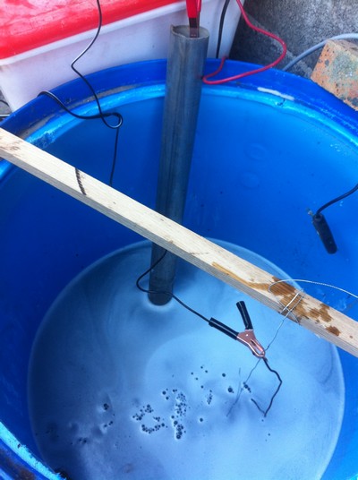

voilà, je me suis essayé à l'electrolyse pour derouiller mes pièces
une photo du bac : Image

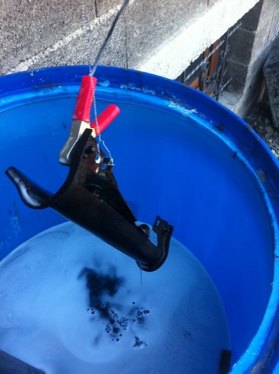

une piece a la sortie du traitement :
elle est encore toute cracra.... Image

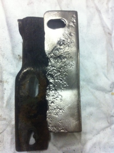

et maintenant, avec un leger brossage : Image

resultat sans appel !!!!:pouet:
plus un gramme de rouille ! decapé à blanc !

pas compliqué! 200 litre d'eau du robinet, 5 kilos de lessive st marc pour ameliorer la conductivité, 1 alim 24 volts 10 amperes, et un tube inox
le + sur le tube inox et le - sur les pieces a derouiller
l'amperage varie avec la masse de la piece a traiter
en ce moment ça tourne a 8 amperes , une nuit et c'est bon !!
l'age du capitaine ????? ça frise la quarantaine !!!!:blblbl:
ça marche aussi avec une alim 12 volts, un vieux chargeur de batterie par exemple !

ha j'oubliais ......la bac... en plastique bien sur !!
ne pas fumer a coté ! (ça degage de l'hydrogene !)
on peu remplacer l'inox par de la feraille mais elle "s'use vite" !
si quequ'un veut essayer n'hesitez pas a poser des questions j'essayerais d'y repondre au mieux !

le mieux, c'est d'enlever le gras , la nettoyer un peu quoi...
tu la plonges dans le bac relié au - de l'alim et tu vas faire aut' chose en attendant ... boire un café ....fumer une clope ...bref tu laisse une paire d'heures pour commencer, si le resultat n'est pas bon, tu la remet dedans ,c'est a toi de juger combien il faut encore
quand tu la sort, elle est encore presque identique visuellement que quand tu l'as mis pour la premiere fois dans le bac
tu seches bien la piece , ensuite tu la brosse et là !! miracle !! les particules de rouille se detachent facilement de la feraille !

nan nan , moi je viens de mettre un pare choc dedans , c'est pour ça que j'ai pris un gros bac
sinon tu adaptes la taille du bac à la taille de ta piece
je precise aussi que le "bain" peut servir plusieurs fois
