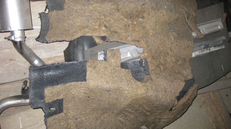

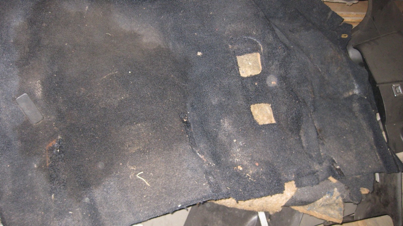

Voilà les photos. On voit bien la marque de la console sur la moquette, elle vient bien légèrement dessous... Image

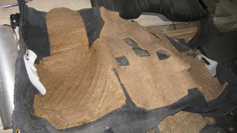

A Image

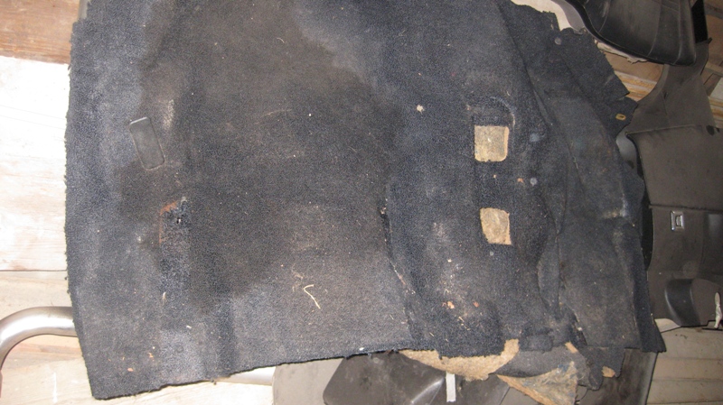

B Image

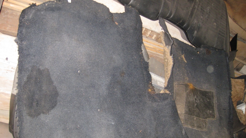

C Image

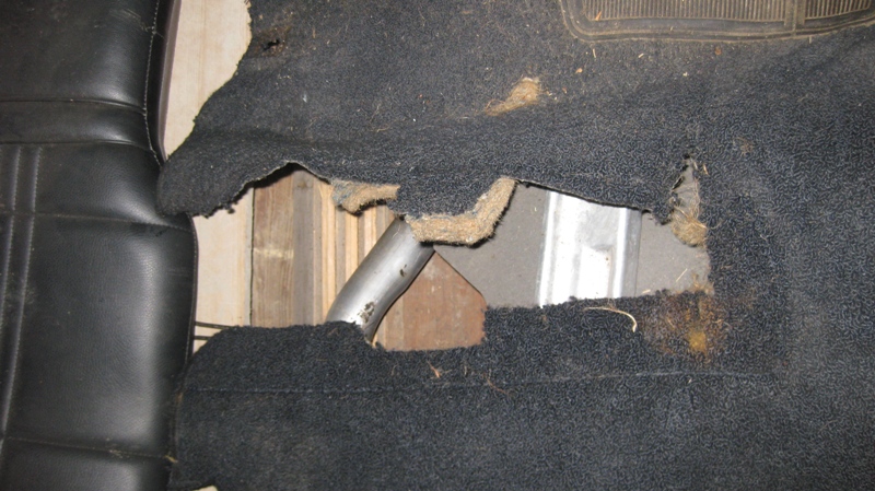

D Image

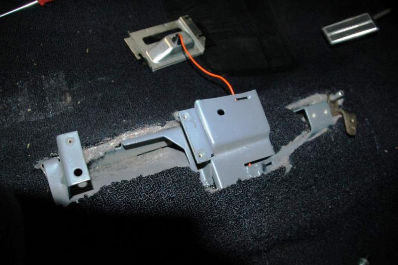

E Image

Merci pour ces infos.
Mon problème principal est la zone côté conducteur sous la console : si on coupe trop, ça se voit car la console ne cache pas complètement cette zone...je sais c'est pas très clair :-(
Sur la photo (j'ai malheureusement pas fait de photo console montée), on peut voir les zone coupées qui ressortaient de la console.
Il me semble que le tapis sur tes photos est trop ouvert : comment cela donnait-il sur la voiture ? Je pencherais effectivement sur une coupe minimale...
