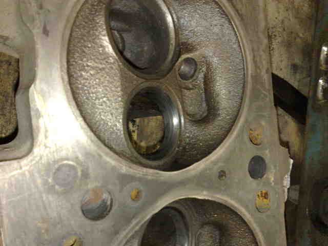

salut à tous, je suis en train de refaire un 318 et bien sûre apres avoir retravaillé les conduits d'admission (unptipeu) et d'echappement (unpeuplus) je me suis rendu compte de trois sieges d'echappement felé :(
bien sûre les deux culasses sont atteintes!
je vais voir le prix que me prendra "tous les moteur" à champigny pour trois sieges à usiner
et je me demandais si vous savez quel siege commander pour un montage à la taille d'origine??
culasse 3769973

Salut je crois qu' a la base les sieges de soupape sont des rondelles ( il n'y a pas de porté conique en faite ) donc ils commanderont eu meme les sieges en fonction de la taille a usiné dans la culasse et du diametre interieur du conduit.
D'ailleur profite en pour passer toutes les porté en 3 angles, tu gagneras en perf

je pensais à ce genre de chose:
http://www.summitracing.com/parts/AFR-9070/?rtype=10
mais il vaut mieux être sûre de la taille (j'ai regardé rapidement sur summit).
je me suis dit que peut-être quelqu'un avait déjà fais les frais de sieges pour un 318 comme moi?
merci du conseil pour les angles de soupapes.
tous dépendras du tarif.
parce qu'un jeux de culasse neuf fonte avec guide bronze raporté me reviendra à moins de 1000e..
ça m'embeterais de dépenser autant pour trois sieges...:unsure:
