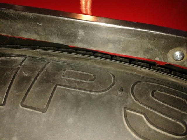

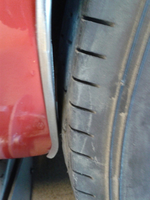

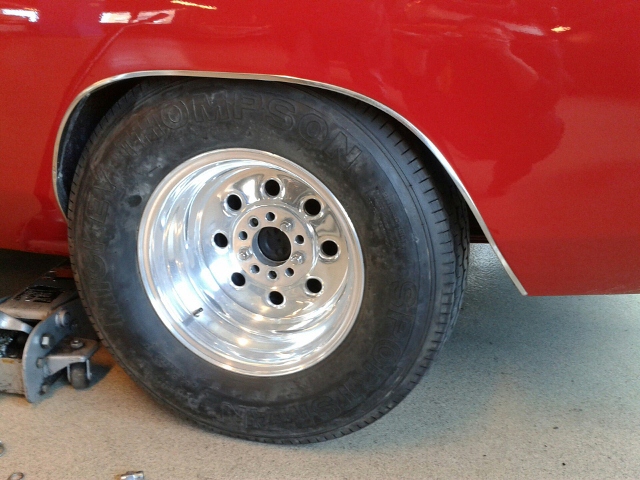

moi tout ce que je peux vous dire c'est que du 29x12,5x 15 ça ne passe pas sous une charger!
:P Image

:( Image

:dry: Image

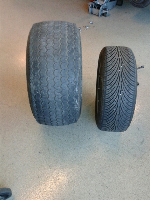

faut dire que la différence est.....énorme! Image

Ca rempli bien le passage de roue, ça fait vraiment beau !!! Faut dire que là, la différence est violente ^^.
Bon après tu peux juste pas rouler comme ça, en roulant le pneu va augmenter de diamètre.
