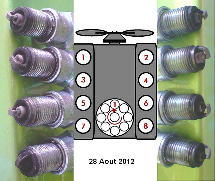

Sinonze après ce fameux bethune rétro j'ai déposé mes bougies histoire d'avoir un ptit bilan après un an d'utilisation en court trajet plus ce BéthuneRétro bein mis à part le cyl7 inexplicable dans l'ensemble c'est bien mais c'est pas bien .
En effet un an donc d'utilisation en court trajet (de froid à tiède sans plus ) ainsi que l'indice quelques pétardes à chaud lors de régime soutenue et en accélération lors de ce rencart je dirais malgré tout que c'est quant même relativement pauvre à en juger les bougies ................ la richesse en idle étant ok ( réglé sur station de pollution ) me reste un leger enrichissement avec les metering rod et cela devrai aller ; enfin pour moi .

Bon bein je l'ai testé avec un carton devant pour qu'elle chauffe bien et en étant limite dans le rouge en temp' le demi tour mis au metering rod semble porter leur fruits car il ne ma pas sembler entendre le moindre petit pet de souris ............... pas sur à 100% car j'aime travailler en double test mais déjà je la sent plus smooth dès le premier .

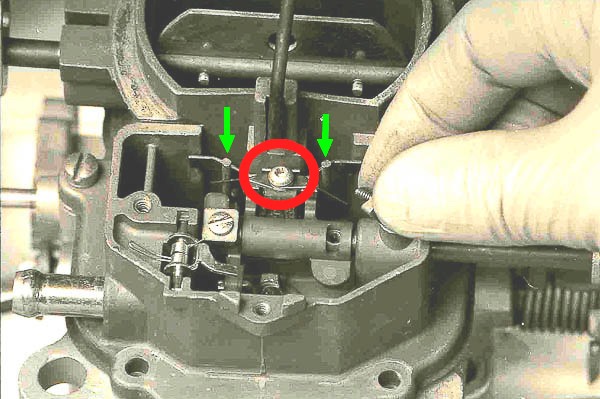

Bein en fait tu à ta richesse de ralenti qui se regle par les vis de richesses comme tous les carbu ( ca c'est pour le ralenti) , sur les Carter et Edel ( surement d'autre aussi) tu à en plus un system à aiguille qui permet de regler la richesse sur le venturi principal .

Ah pardonze Filex donc dans mon cas pour un Carter BBd , la vis est ici visible en rouge et quant tu serre cette vis ( dans mon cas un demi tour ) tu à les deux aiguilles ( metering rod) ici en vert qui remonte .
Sinon cet après midi fut réalisé le deuxième essai afin de déterminer le bien fondé de mes metering rod et ma foie j'ai été plus loin que la dernier fois et toujours RAS la turbine à chocolat pète le feu ......... à un moment j'ai envoyé godasse à une intersection et ma foie j'ai senti l’arrière monter sur ses pneus comme elle me l'avait jamais fait ; en même temps c'est rare les moments ou j'arrive à rouler suffisamment pour ne plus sentir la restriction du volet de starter aussi .
