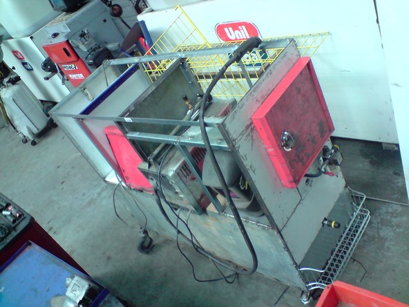

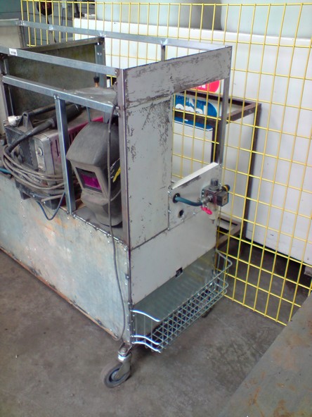

Sinon des news du "ptain d’énergumène" et sa toolbox , j'ai continué avec de la tôle de récup' : la sortie en bas est pour la pression brut du comprésseur à 8 bars ( sablage , souflette , etc ) , plus haut la sortie régulé avec séparateur d'eau de 0.5 à 6 bars pour la peinture ou autre . Enfin le panier scrouté sur un caddie et là pour recevoir tous ce qui sera lié au compresseur : clef à choc , souflette , burineur etc .....

Et ben mon pov' vieux tu t'emmerde quand meme pas mal !
Le temps que tu dois mettre a faire tout ca, c'est dingue :lol: M'enfin j'trouve ca pas con du tout, tu va gagner une place folle !

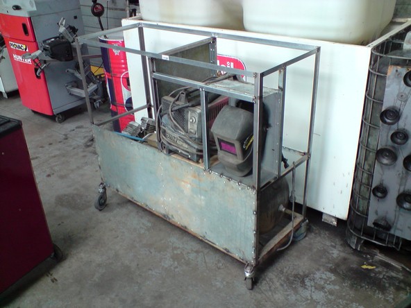

Oui c'est le but gagner de la place , une fois la dart rentré je n'ai quasi plus rien dans mon box comme place donc j'ai pas le choix faut que j'empile à mort ...

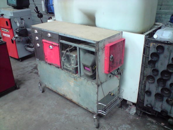

Avec du grillage de recup et des éléments d'une très vielle caisse facom j'ai cloisonner l’arrière et ai posé quelques portes et tiroirs dans le machin ...

Rigole pas je voulais y foutre un frigo mais bon , donc je continue la machine et ai presque terminé ....
.... me reste un tiroir à faire mais plus tard car là faut que cela sorte donc bientôt peinturlure .

Il te bouffe pas une place monstre le masque a souder ? tu préférerais pas le suspendre a côté ?

Ouai mettre le compresseur en fixe jy ai pensé avec rallonge couvrant tout le garage mais j'ai vraiment vraiment pas un pet de place , cela doit etre tout en vertical et surtout le fait que sitot le compresseur en dur bein il ne sera plus possible de le bouger tandis que là l'ensemble est quasi autonome ; je peut partir avec tous mon outilllage partout in the world avec une certaine quantité d'air stocké .
Nan c'est parfait comme ca et c'est exactement ce que je voulais .
