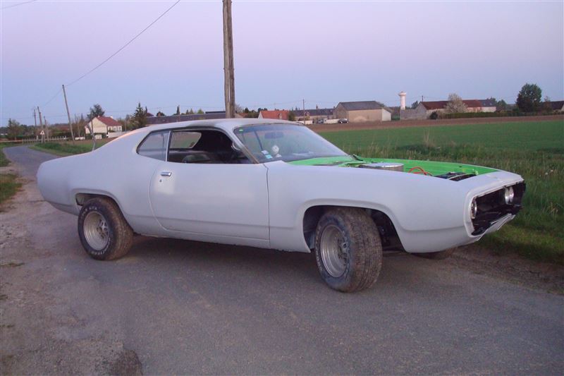

Premiers tours de roues depuis plus d'un an:) !
Encore pas mal de taf et de vérifications, voire de réfection, mais bon, ce soir j'ai la banane:woohoo: !
(et accessoirement ça à l'air d'envoyer grave:lol: )

Félicitation Max ! ;) j'espère qu'elle sera ready pour le pic nic !

ben du coup essaye de pas te mettre dans le fossé avant le 27...

oui je voudrais le voir ton machin vert :P :lol:

bravo maxou

dodgefred écrit:
Désolé Fred, mon machin il est gris pour le moment :P .
