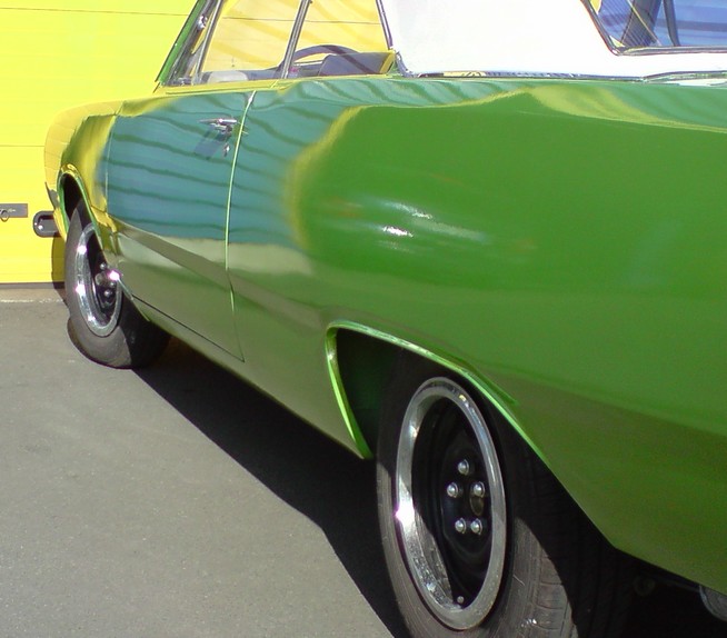

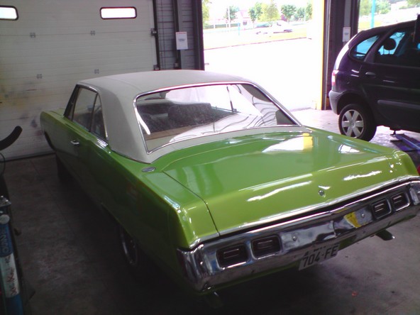

Maintenant les défauts qui font que malgré ce que vous avez pu voir ce travail n'est absolument pas parfait :
On peut voir ici l'aspect peau d'orange sur les ailes arrières ( voyai que dalle dans la cabine ) ainsi que des ondulations vertical sur l'aile avant gauche ( ca vous le savez c'est avec mon entetement à ne pas rajouter d emastic ) puis deux coulés sur la porte droite à hauteur de l'arrete avant ( .... incompétence tous simplement je suis mécano carrossier mais pas peintre voilà quoi ) .

ah , enfin une couleur uniforme sur cette auto ! ;) juste une question tof , base a l'eau ou solvantée ? et pour tes defauts dans le vernis , laisse la secher une bonne semaine et fais lui un ptit polissage !
