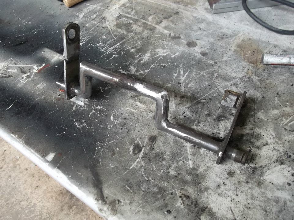

dodge5 écrit:
Mire ceci mon brave Maxou, voici ce que j'ai du faire pour que ça passe...(la pièce en position, gauche coté moteur;) ) Image
sa me rappelle vaguement quelque chose :whistle:
