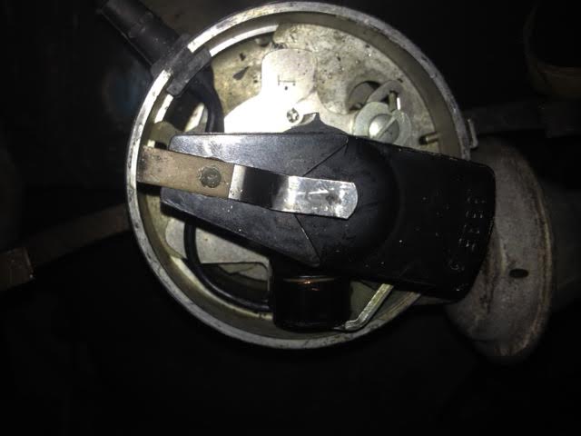

photo delco Image

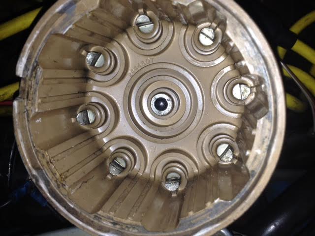

delco Image

dudu74 écrit:
Toujour rien, pas de jus sortie delco
... et à l'entrée? vas y développe un peu. :dry:
 Sujet du message: Re:démarrage challenger
MessagePosté: Mar Juin 16, 2015 8:42 pm
Enregistré le: Lun Mai 25, 2015 6:39 pm
Messages: 112
j'ai bien du jus sortie bobine apres plus rien

... et le fil entre la bobine et l'allumeur? tu as essayer avec un autre fil?
MessagePosté: Mar Juin 16, 2015 9:00 pm
Messages: 112
j'ai pris le jus qui sort du fil rouge de la bobine
MessagePosté: Mar Juin 16, 2015 9:18 pm
donc là il faut essayer un autre "distributor cap" ... les tête d'allumeur de V8 sont les même small ou big. ;)
