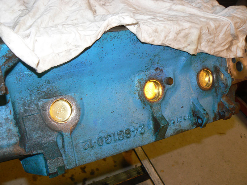

En attendant, pastilles de dessablage montées...:) Image

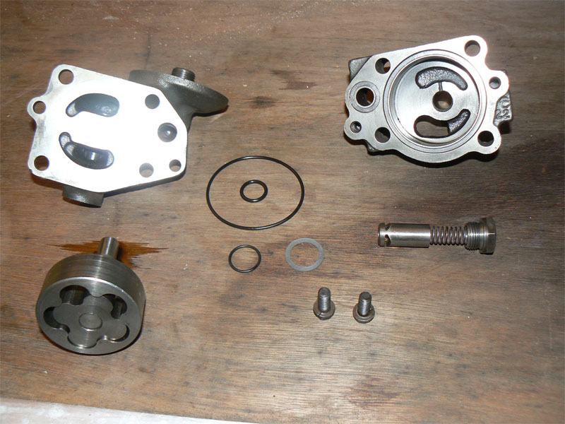

Pompe à huile ouverte, nettoyée, contrôlée, une petite merveille de technologie par rapport aux pompes Chevy ;) ;), je vais la remonter avec la crépine et le carter d'origine, je verrai coté pression ce que ça donne, si pas bon, je monterai la HV et gros carter.... Image
