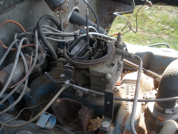

starter moitié positionné :whistle: :whistle: :whistle: Image
 Sujet du message: Re:Probleme demarrage
MessagePosté: Mar Mar 29, 2011 10:49 am
le carbu est un holley 500cfm 2 CORPS monté sur un 318 avec un AAC COMPS CAMS ET çA MARCHE DU FEU DE DIEU sur un 4x4 :P :whistle: la tirette est prevu pour etre raccordé à un cable daccelerateur à main;) utilisé en tout terrain pour faire marcher un treuil sur la prise PTO de la boite de transfert:whistle: :whistle: ;) Image

Tof écrit:
Exellente combine mais je me pose une question , sur un starter automatique lorsque ce dernier est fermé au moment que tu avoine tu a la pull off choke qui entre ouvre le volet mais dans un system manuel fixe comme le tien au moment ou il va envoyé à froid pour une raison ou une autre le carbu va s'enguorger ??
Tof, c'est pas à toi que je vais apprendre cela::whistle:
Tu n'avoines jamais avec un moteur froid....Le starter manuel ce n'est pas seulement "on/off" c'est toi qui fait varier l'ouverture du volet en fonction du réchauffement du moteur...
a+Dan

dodgefred écrit:
2eme photo starter mis pour le démarrage;)
Simple et efficace!
Merci;)
a+Dan

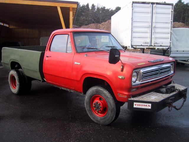

le moteur vient d'un dodge w300 dually de 1975 ex sapeur pompier avec une boite" manuel "( :P portuguaise) :P :lol: :lol: np435 et accouplé a une np 203 modifiée 4x2 4X4 conversion MOWAG??
L' ensemble a eté monté sur un chassis de w200 avec pont dana60 av et dana70 ar. que du bon
en heavy duty:whistle: :whistle: :whistle: Image

Ouah les couleurs ! ................. euhm jy suis pour rien hein ......
MessagePosté: Mar Mar 29, 2011 4:32 pm
ouaip les couleurs de merr.....de mais bon pour trouver une benne en bon etat et un 360 de 28856km:woohoo: c'est dur:woohoo: :woohoo: :woohoo: :whistle: :whistle: :whistle: :whistle: :whistle: :P :P ;)

merci a tous
j'ai demonté ma gamelle , débranché la depression de l'avance et jai mis en route mon moulins avec le starter qui n'est pas fermé a fond (temperature ext 17°)
le moteur demarre et j'ai reglé mon ralentit accéléré à 1500 tours
j'enleve le starter manuellement (deblocage de la came ) et mon moteur tombe a environ 800 tours-min pendant 5 minutes en attendant qu'il chauffe
J'accelere un coup et la came bascule et le starter se remet en position de départ
je demonte le systeme de bi-lame pour le starter mais je vois rien de spécial
je regle mes vis de richesse (serrage a fond et desserage ) et je regle mon ralentit a 750 tours.
je remonte le bi-lame et apres quelques minutes le starter reste en position ouverte
a votre avis est-ce que je dois changer ce fameux bi-lame ?
je redemarre plein de fois a chaud et tous va bien
je laisse tourner mon moteur en ralentit accéléré et au bout de 5 min , moteur commence a chauffer
Image Image

dodgefred écrit:
perso j'ai utilisé les 2 systemes et je prefere le starter portuguais.. juste tirer la manette et ça demarre ... puis je la repousse un poil et hop mont moteur chauffe tranquille.. quand je veux enclencher une vitesse pas de problemes et des que je roule je repousse le tout . je fais ça pour tous les moteurs à carbus 2 corps et 4 corps. le starter me sert juste à demarrer.;) ;) :lol:
C'est en tout cas la meilleur solution lorsque tu as un starter capricieux... :S
Au moins tu ne risques pas de rouler avec un starter à moitié en fonction, qui va t'asperger les cylindres d'essence et user ton moteur prématurément.:sick: .
a+Dan
