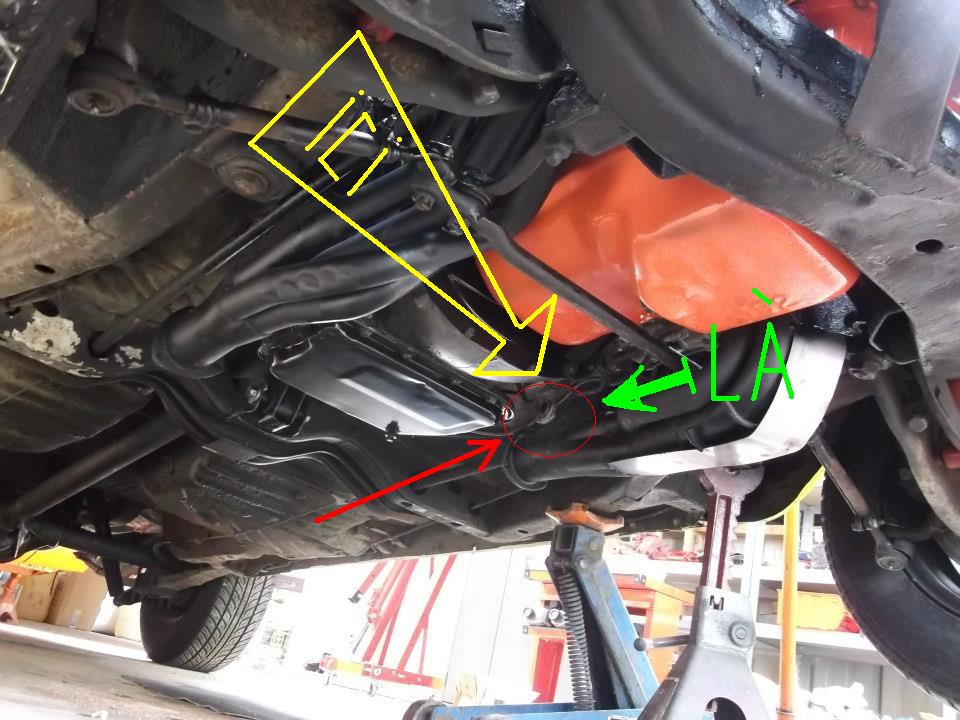

Quelqu'un aurait une photo du montage de la tringlerie de boîte au niveau de l'axe qui va entre la boîte et le chassis (sur une caisse de b-body avec boitoto, qu'à le shifter au volant bien sûr)?
Car j'ai un doute pour le remontage, et le 4 en 1 passe pile à cet endroit.
Donc le montage que je pense être d'origine ne passe pas, et quand je l'ai démonté y'a looongtemps j'ai pas pris de photo comme un con, et il me semble que c'était à moitié dézingué tout ça.
C'est impressionnant le nombre d'endroits où ça peut faire chier les collecteurs 4 en 1:blink: ! Pour le câblage du démarreur, pour la tringlerie de boîte, pour mettre les bougies sur un big-block parfois pour la direction assistée, ça cogne sur les barres de torsions, ça frotte partout... :S
Tout ça pour gagner 3 poneys et perdre du couple :P .

j'ai un schema de montage, mais j'ai pas de scanner je vais essayer de te faire une photo, sinon tu peux toujours passer en cable style lokar;)

Mire ceci mon brave Maxou, voici ce que j'ai du faire pour que ça passe...(la pièce en position, gauche coté moteur;) ) Image
 Sujet du message: Re:On s'y remet
MessagePosté: Dim Mar 16, 2014 10:07 am
Effectivement Lolo, c'est exactement comme ça qu'il faudrait que ce soit!
Donc c'est bien ce qu'il me semblait, c'était bien monté en mode free-style quand on a démonté.
Vais voir si je peux faire un truc dans le genre, merci!
A moins que je puis jouer avec les 2 platines de part et d'autre de l'axe, mais celle côté boîte a une détrompeur et c'est pas dit que je puis la tourner de manière à mettre l'axe vers le haut.
C'est con que j'ai plus un rond parce que sinon ça fait belle lurette que j'aurai mis un vrai shifter au plancher!

Et ça s'enfile dans le trou là, là ! Image
