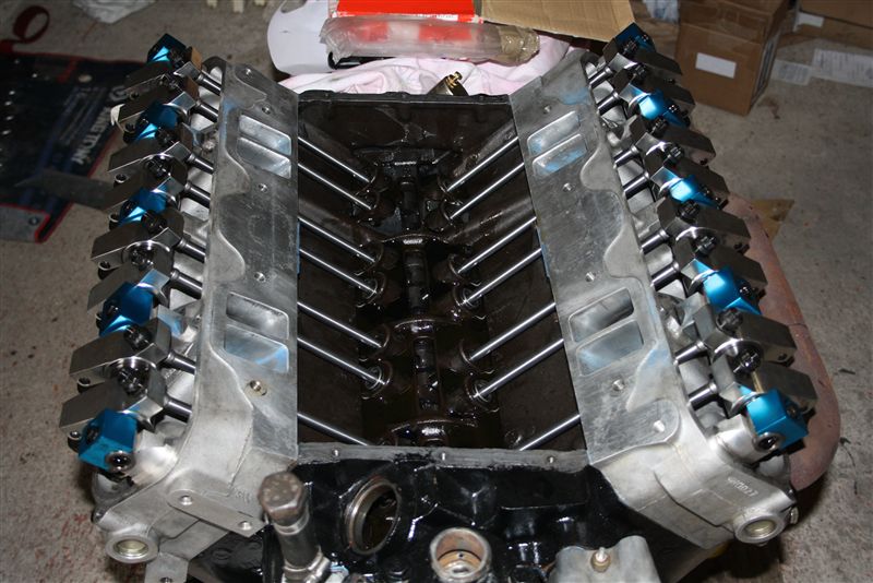

Ca avance encore un p'tit peu:) .
Hier réception des tiges de culbus, alors on remonte dans la foulée.
 Sujet du message: Re:On s'y remet
MessagePosté: Dim Jan 12, 2014 9:16 am
Messages: 14065
les entrailles de la bete?;) Ca serait plus efficace si ton moteur tournait........:lol: ;) :whistle:

les tiges sont bien belle :P :lol:
mise a part le petit souci d'installation :whistle: , tu as recontrôlé avec ton poussoir méca pour voir se que ça donné au niveau des levées ???
MessagePosté: Dim Jan 12, 2014 5:58 pm
Peter écrit:
Non pas du tout, mais il est encore temps vu que les rampes ne sont pas définitivement en place.

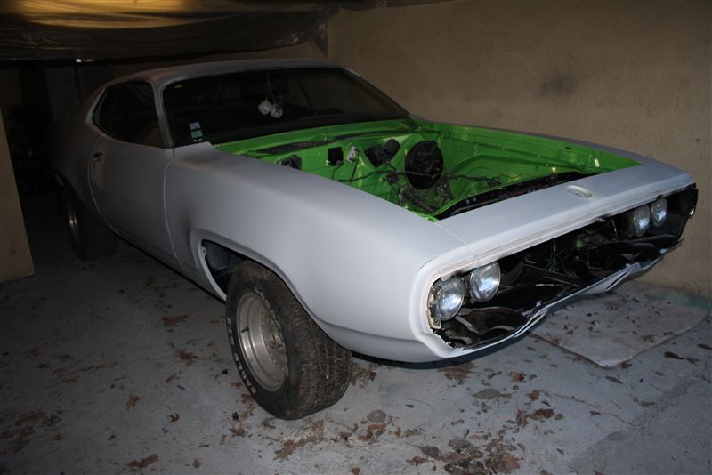

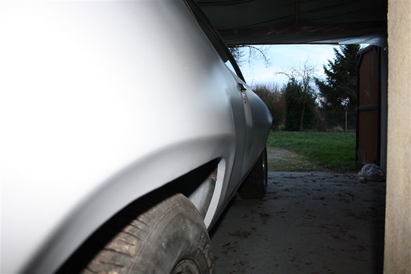

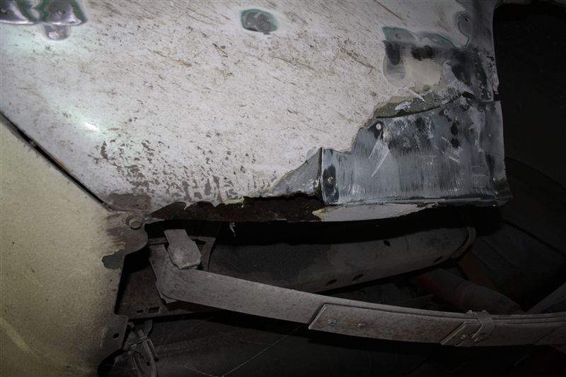

Pour rappel, après une indigestion de pilier de portail.
MessagePosté: Sam Fév 15, 2014 7:30 pm
Quand on a découvert le tout...
MessagePosté: Sam Fév 15, 2014 7:31 pm
Et aujourd'hui!
