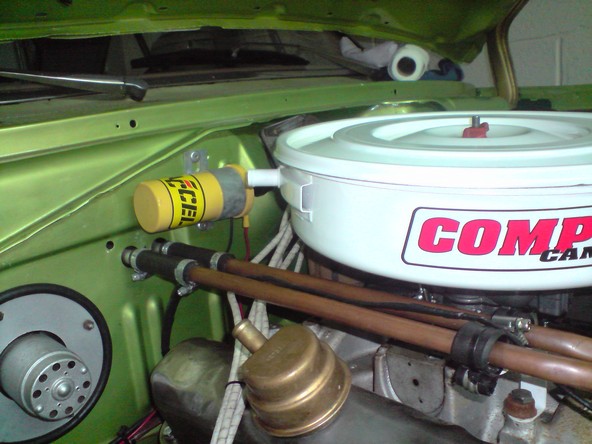

:blink: :blink: :blink: la seule fois ou j'ai givré un carbu ,c'est le jour ou le rechauffage du detendeur gpl s'est bouché :blush: ;rassure moi maubeuge c'est pas danch sud :boufon: .je roule sans starter ,ete ,hivers au bout de 20 s plus aucun blemes.

chris écrit:
Euhm sans starter en éssence ou Gpl ?
Sinon des qu'il gèle un coup enlève ta boite à air pour un test tu verra ton carbu te remerciera , de plus un truc m'interpelle tu dit que tu roule sans starter été comme hiver ...... déjà c'est que ton carbu est mal réglé voir meme sans aucun doute trop riche parce que sinon faudra me dire pour quel raisons des ingénieurs ce sons cassé le crouton pour concevoir et installer tout un merdier pour les départ à froid si nous pouvions nous en passer .
Cherche pas pour moi mon biquet j'ai déjà fait le tour de la question , en dessous de 10 degrés ambiant une admission direct te donnera que des problèmes de carburation . Un vieux briscard en course de cote me l'avais dit il y a de cela vingts ans ............ je te dit pas le comeback nostalgique que j'ai eut quant je me suis aperçut du problème et que j'ai jeter un oeil au thermo' alors qu'il faisait 7/8 degrés ............. il avait raison ce con !

Ahhhhhh bein voilà , c'est exactement pour ces raisons à la con que j'ai pris beaucoup de temps (un quart de tour de vis ici et test , un quart par là et retest) et de méthodes (boite à air oem plutot que superbe filtre à air chromé , ventilo en thermal plutot qu'en direct , redirection des entrées d'air , etc) pour arriver au résultat dont je dispose actuellement .
Moi aussi je démarrai au quart par -10 , moi aussi je pouvait rester pendant un certain temps sur le throttle en attendant la chauffe ou bien meme encore modifier les gicleurs pour me passer du starter MAIS je l'aurais repayé sur un autre paramètre à un moment ou à un autre .
Mon objectif était d'optimiser TOUS ce qui était autour et prévue à l'origine pour rendre l'utilisation du moteur de la manière la plus fine possible qu'il fasse -15 ou 35 à l'ombre et aujourd’hui je ne regrette rien car au quotidien et par tous les temps c'est comme si j'étais en Tbi .
Je ne m'occupe plus de rien et ne suis sous aucune contrainte style pomper comme un malade avant le start , attendre trois plombes sur le throttle avant de décoller , peur de caler au premier virage ou encore la barre au ventre à chaque coup de throotle sachant que j’enrichis à mort pour me passer de starter et bien d'autre encore .
Moi aussi j'aimerai bien me faire plaisir style une pour le civil et l'autre pour la race mais les moyens ne s'y prête pas , le climat ne s'y prête pas (quoique) et la place ne sy prete pas (quoique) alors quitte à en avoir qu'une autant qu'elle soit bien réglé , voilà ma position .
PS: je profite du top's pour poser the question : pourquoi cette ouverture (ouverture hein , pas le tuyau pour le recyclage ) sur le coté des boites à air ?

sans starter a l'ess , 2 coup de pompe de reprise et vroum je maintient acceleré 5 a 10 s et c'est bon,et sans avoir un melange trop riche. pour le gpl ya un enrichisseur a froid donc aucun prob,sauf si ya plus de rechauffage du detendeur :whistle: la seule fois ou j'ai givré le carbu ou plutot congelé le carbu :S car c'est lui dans ce cas qui fesait office de detendeur:-/
