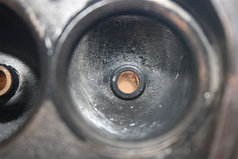

Bon, j'ai fait une connerie :S .
Ce matin en regardant mes culasses, je me suis dit "et si on faisait un coup de propre dans ces conduits?".
Maintenant que j'ai commencé, faut finir, j'ai mal aux mains et j'ai fait que 4 conduits d'échappement:blink: .
:P :P :P
J'espère que ce ne sera pas vain comme effort:-/ . Si ça peut faire ngagner un peu en réactivité ce gros bousin...
Je commence par bouffer avec une petite fraise les plus gros "pâtés" d'alu, ensuite au 120 et j'affine au 240. Je sais pas si c'est une bonne méthode:-/ ?
Pour les échappement je vais affiner encore un peu, par contre pour l'admission il me semble qu'il faut que l'alu ne soit pas trop lisse non plus, vous confirmez?
J'attends maintenant des limes à alu pour aligner les conduits de pipe et de culasse, et après remontage (comme ça c'est vite dit:lol: , à mon avis c'est pas encore avant 3 semaines au rythme que je vais:side: ).
Avant.

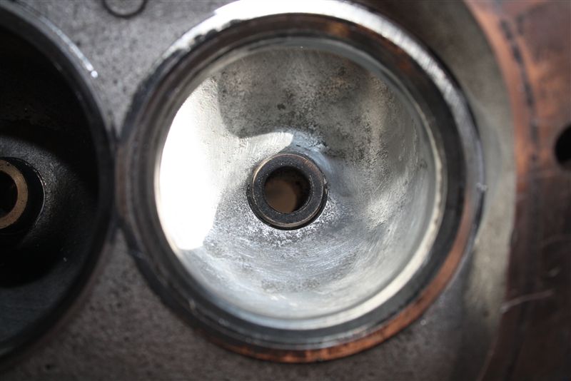

Après. C'est pas fini rassurez vous;) .

OUI C EST PAS MAL pour affiner tout ça il te faudrait des" porting templates" c'est un gabarit pour avoir les conduits identiques;) comme ça tu sais ce qu'il faut enlever comme matiere..;)

dodgefred écrit:
Certes, mais bon déjà que c'était pas prévu, je vais pas non plus chercher la petite bête, je n'ai pas d'objectif à battre ou quoi que ce soit donc bon, on va en rester là.
Par contre est-ce qu'il faut polir la chambre de combustion:dry: ?
 Sujet du message: Re:On s'y remet
MessagePosté: Dim Oct 06, 2013 4:09 pm
Messages: 14065
MOI JE LE FAIS SYSTEMATIQUEMENT . c'est vrai que ça fait du boulot mais quand on touche les culasses ....C'est comme avec les mesdames faut pas faire les choses à moitié; ce que tu feras aidera ton moteur à respirer mieux le flux gazeux glissera PLUS FACILEMENT sinon je ne vois pas pourquoi depuis des années les culasses sont tapées pour +de performances.;)
MessagePosté: Dim Oct 06, 2013 4:39 pm
Tu sais que tu peux acheter ce genre de petite bidouille qui est spécialement étudiée pour le polissage des conduits, 26 Euros... Image
