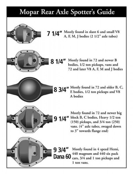

C'est ce que tu as
 Sujet du message: Re: PLAN POUR PIECES FREINS
MessagePosté: Sam Juin 11, 2016 11:28 pm
Gaphi a écrit:
Question a quoi reconnait on le pont 8 3/4 ?

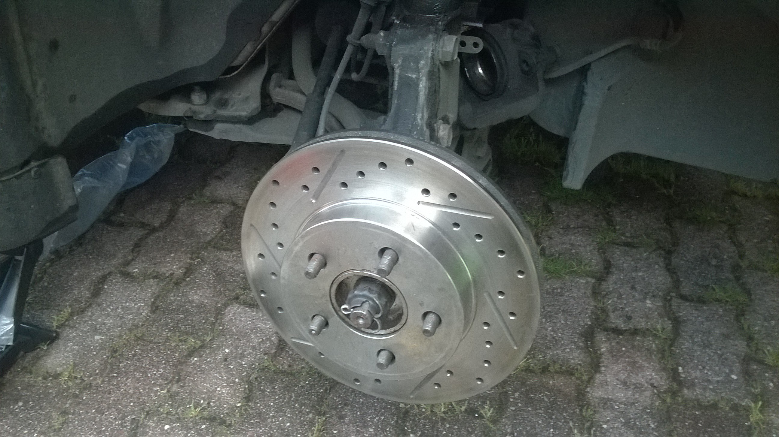

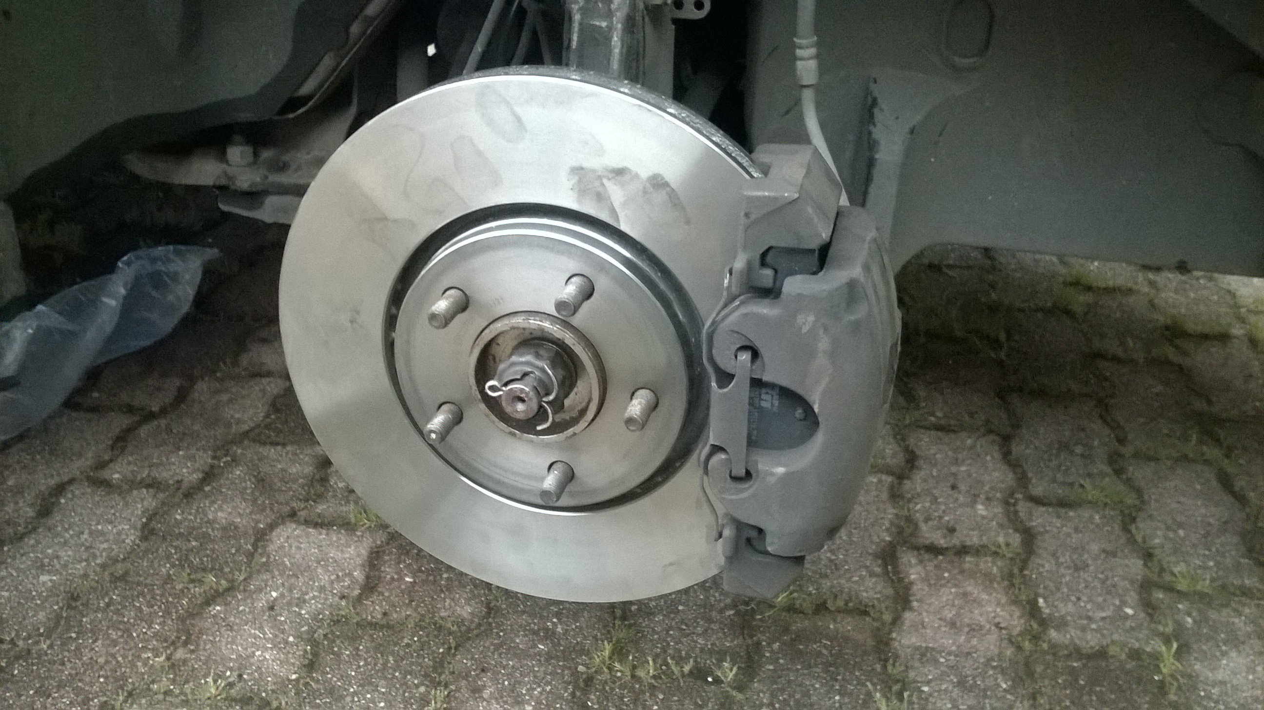

Bon j'ai changé disques et plaquettes sur le Voyager hier soir,
et je confirme que les disques commandé chez Oscaro et ceux du kit pour la Coronet ont le même entraxe et même diamètre de moyeu ;)

Non pas tout a fait, il faut que je compare avec les disques avant, là j'ai comparé avec le disque arrière (le ventillé des photos),
mais ils ont pas le même déport.
j'ai pas sorti le kit avant.
Ce que je voulais dire, c'est qu'on peut se faire un kit avec des pièces de Voyager ou sûrement d'une autre mopar moderne en tout cas, dont on pourrait trouver les pièces facilement chez nous (au lieu de prendre des pièces de mustang :doh: lol).
Ce qu'il faut voir c'est les patines d’adaptation, en tout cas pour l'arrière. Pour l'avant il y a le souci des fusées.
Moi pour la New Yorker de 53, je peux sûrement adapter la même platine à l'avant et à l'arrière. J'ai pas besoin de changer les "fusées".
(j'me comprends lol )
