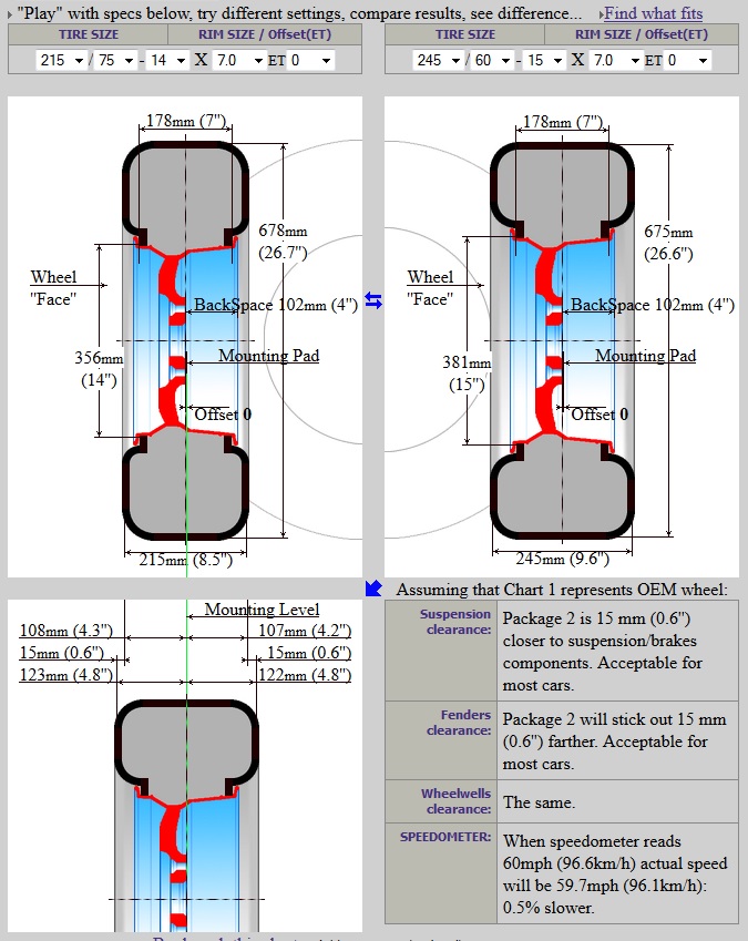

moi j'ai utilisé ce tableau, qui te dis exactement de combien en + ou en - que tu as en KM/H
http://www.rimsntires.com/specspro.jsp

voilà ce que ca donne pour JP les valeur mise en pouce(largeur et en offset, c'est mis à l'arrache;)
 Sujet du message: Re:Roues : 14" ou 15" ?
MessagePosté: Ven Oct 02, 2015 10:38 am
Excellent ce logiciel ;)
la même avec des jantes 15*8 et un back space de 4.25" ? (je connais pas l'ET ... ) et des pneus en 225 ?
