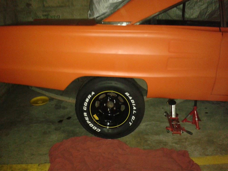

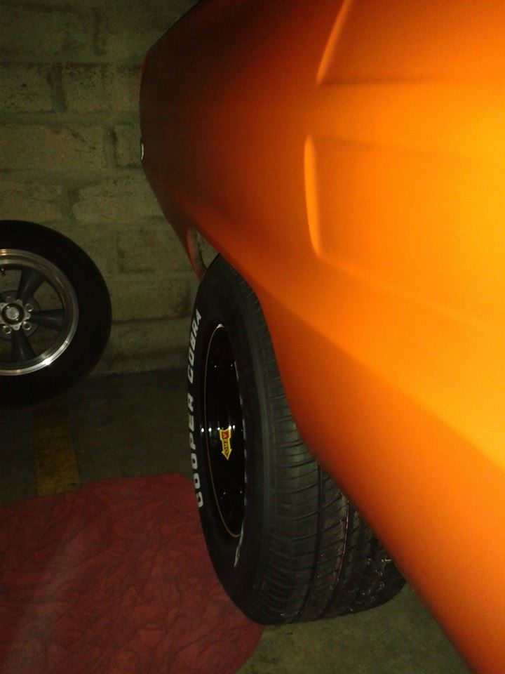

tien Filex voici une photo d'une de mes arrières montée .
 Sujet du message: Re:295/50/15 sur jante de 10"
MessagePosté: Dim Mar 02, 2014 4:18 pm
Messages: 940
une autre

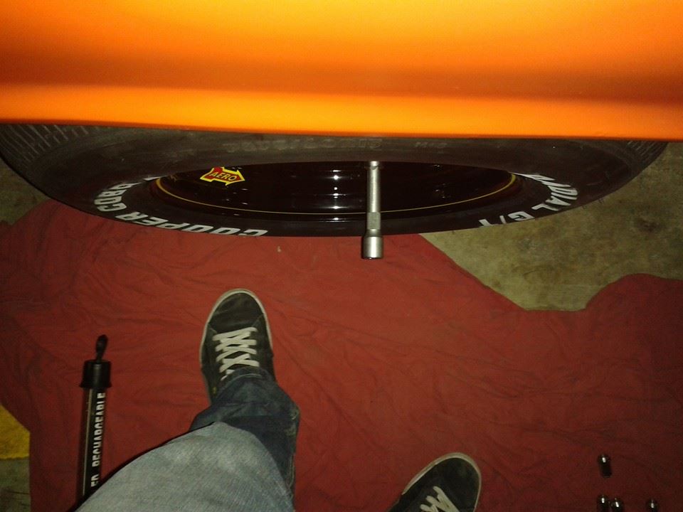

Encore...
MessagePosté: Dim Mar 02, 2014 4:19 pm
Messages: 940

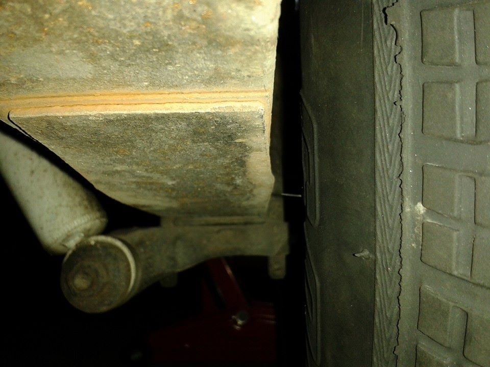

Try again
MessagePosté: Dim Mar 02, 2014 4:20 pm
Messages: 940

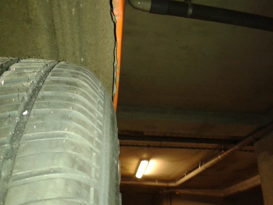

Bon pour info la voiture est encore sur le cric donc la roue ne touche pas le sol, une fois posé évidement le pneu va rentrer dans l'aile et ça frottera mais j'ai la parade pour contrer ça !!

Je vais déjà couper le rebord d'aile a l'intérieur voir si ça passe, (j'ai des doutes) ensuite autrement on découpe oui, en même temps j'aime bien la gueule de la coronet noir comme ça.
