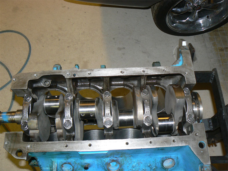

Première étape passée, montage du vilo et des paliers, RAS, je serre au couple demain et laisse détentionner toute la nuit avant resserrage jeudi...
Montage du chapeau d'étanchéité arrière faite (un peu "sport" à mon goût) Image

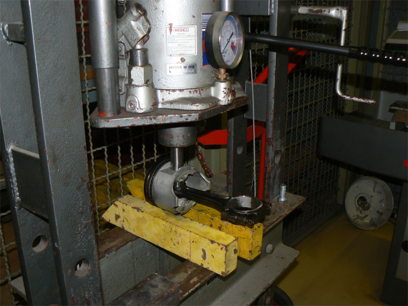

Salut, j'ai démonté les axes de pistons à la presse ce matin, j'avais fabriqué un outil pour bien se centrer dans l'axe du piston mais j'avais pas vu la petite sur-épaisseur à l'intérieur de l'axe au niveau de l'emmanchement dans la bielle, d'où une extraction de l'outil du premier axe un peu à la mode "Tartare" :angry: :angry: mais bon c'est tout sorti ;) ;) ;) Image

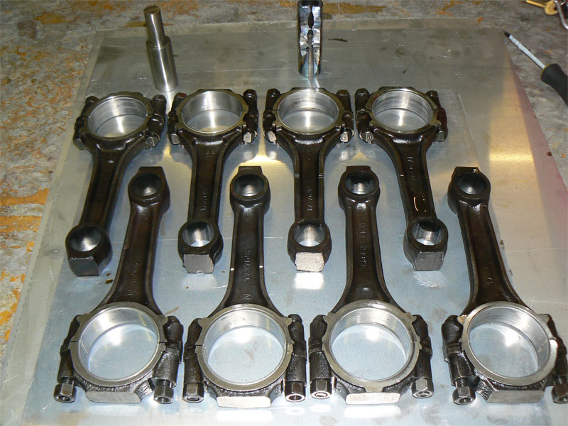

Voilà une photo de l'ensemble des bielles, l'outil d'extraction et le premier axe de piston légèrement amoché...:blink: :blink:
Pour info, j'ai mis 4 tonnes Max pour décoller les axes puis 1 tonne pour les pousser, pour le remontage je me demandais si il fallait pas mieux chauffer les bielles pour dilater tout ça et que ça force beaucoup moins ????
Autre question, je pensais alléger les têtes de bielles en enlevant la sur-épaisseur qui sert à rien au dessus de l'axe de piston (en pesant les bielles bien sûr)
Quelqu'un a t-il déjà fait ça ??? Image

En chauffant la bielle c'est bien mais il faut un montage bien pensé pour ne pas pousser l'axe trop loin car ça vas tres vite:
La chaleur de la bielle migre vers l'axe en moins de 5 secondes, l'axe se dilate et ça sert.
Perso je les sorts et les rentres avec un montage bricolé et une tige filetée qui passe à travers l'axe de piston. on sent mieux ce que l'on fait. ;)
MessagePosté: Sam Oct 15, 2011 8:23 pm
Messages: 1037
Pour la chauffe des bielles, attention à ne pas bleuir tes bielles, évite le chalumeau l'idéal étant une plaque électrique, la bonne température est donner par de l'étain qui une fois en goutte donne la température d'emmanchement.
Tu peux également mettre tes axes au congélo pour aider mais comme l'a dit Makss une fois l'axe introduit c'est "cuit" prévoir une butée pour ne pas pousser trop loin ton axe et repère bien le sens de montage de ta bielle !!!!!
Si tu change également la visserie de bielle tu verras que du bonheur......:blink:
MessagePosté: Sam Oct 15, 2011 8:55 pm
Messages: 2278
pour ma part je met les bielles et les pistons au four et les axes au congélateur,une petite presse et le tour est joué;)

Merci pour tout ces conseils, j'avais récupéré une friteuse à roulement (si si ça existe :blink: :blink: :blink: ) pour chauffer les bielles et je vais préparer un montage bien propre pour faire une butée fiable et monter ça à la presse quand même, la ceinture et les bretelles mais bon faut pas se chier dessus au moment crucial, normalement ça devrait bien se passer, le sens des bielles est toujours un truc qui me stress...
MessagePosté: Dim Oct 16, 2011 7:42 am
si tu chauffe tes bielles pas besoin de presse. ;)
