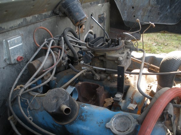

comme promis les photos la modif est simple à faire:
ce qu'il faut comme matos : 1cable de starter un bout de fer plat plié en equerre
un poste à souder une perceuse et 2 forets
virer le starter automatique et sa bielette.
DEMONTER LE CARBU le vider de son essence:woohoo: :woohoo: :woohoo: :woohoo:
positionner la patte pliée en equerre et la visser sur la turlutte admission
fixer le cable et sa gaine au tableau de bord... traverser la cloison pare feu et contourner le carbu par l'avant vers le tuyau d'essence.
couper le cable à longueur + 10cm en cas de conneries et le fixer sur la patte .
decouper la patte d'origine percer un trou passer un fixe cable recuperé sur un frein de velo
remonter le carbu dans sa position de fonctionement apres avoir pointé la patte
faire fonctionner le cable en tirant starter fermé
en poussant starter ouvert ajuster le cable couper le surplus .. voila c'est fait en 1h... Image

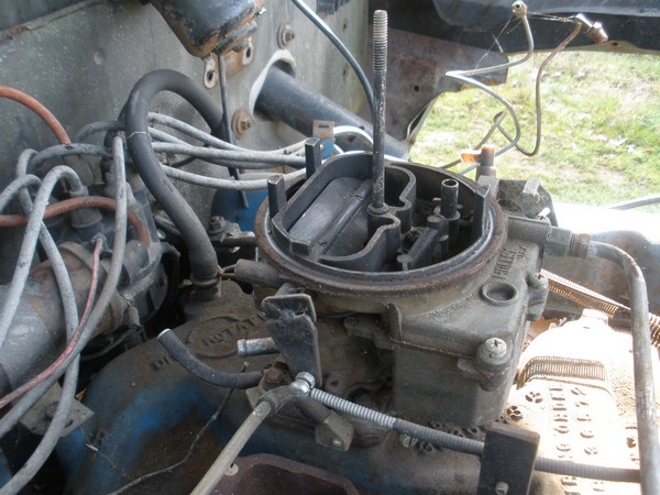

2eme photo starter mis pour le démarrage;)
