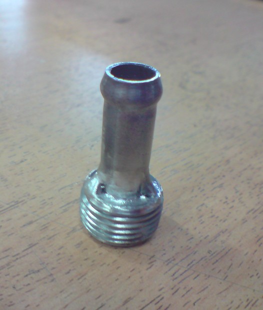

Bon alors cette semaine , tranquillement , paisiblement et avec passion je me suis occupé de remettre en fonction le mastervac de freinage .
Sur mon intake j'avais un bouchon à l'endroit de la prise de dépression donc avec un bout de tuyau hydraulique en métal je me suis mis à mercer un trou dans the bouchonne pour ensuite venir emmancher le dit tauyau , and after deux point de soudure me suis mis à paufiner l'étancheité par un étain . Une fois finaille j'obtiend this one !

Apres branchement je start le bouzin et la pédale descent un chouilla preuve qu'il fonctionne encore ......... là dessus ralenti stable donc là aussi preuve que la menbrane ne semble point creuvage and un petit tour pour tester tous cela .
Et bien ma foi cela ne freine pas réellement plus fort mais cela attaque nettement plus prestement . Donc bein tous le temps que la menbrane tiendra bein j'en profiterai et sitot partage en couille bein rebouchonnage dans le plus pire des cas .

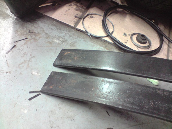

En ayant plus que marre de voir et surtout de sentir le pont venir faire des attouchements au chassis je me suis fendu d'une paire de add a leaf avec un jeu de u bolt de sa race .
Pieces reçut tanto mais d'entrée de jeu the question , sur les anciennes lames je dispose en bout de chacune des trous pour recevoir une espèce de patin en plastique afin qu'il n'y ai pas de contact direct entre les lames mais sur chacune des lames additionnel je n'en ai point .
Z'ensuite conçernant el'vis de centrage en fait vue de dessus cette fameuse vis bein elle est pleine et dépourvue d'empreinte permettant de la saisir donc bein what this shit ?

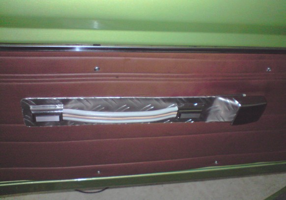

Sinon ce jour n'ayant rien à faire j'ai .................................... comment dire , je n'avais rien comme accoudoir et il me restait de la tole d'alu strié et .................. ah z'allez me bouffer mais ............................ oh pi merde j'ai fait du tiounning quoi !
.............. pardon .
............... Nan mais sérieux pardon hein !

Messages: 2213
mais pq tu t'excuse ! ... l'important c'est que tu puisses rouler ;)

Tof écrit:
pas tunning!!!je trouve plus que cela fait custom!!!!! et en plus c'est bien fait!!
moi je valide! j'aime bien!! c'est très propre!!!;)
