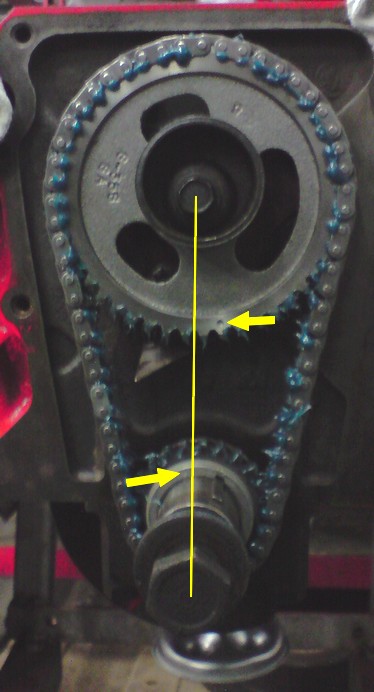

Du coup j'avais pris un cliché à l'arrache avec mon portable juste avant de commencer mon poste le jour du montage de la distrib et apres avoir executé deux tours de vilo sans remettre les reperes bien bien en face ( cela poussai déja derriere ) .
C'est pas tres net en bas mais cela ne peut être rien d'autre , il apparait clairement que meme si le repère du bas n'est pas aligné le fait est que je ne peut en une dent du bas rattraper une dent et demi en haut ( démultiplication et toussa ) donc IN THE FION enfin pour moi c'est clair........

Je ne vois pas oû il y a un problème dans ce cliché, tu peux bouger ton AAC d'une dent ???? :huh: :huh:

une question d'un inculte qui n'a pas encore ouvert de V8 ...
je vois bien le petit rond de calage sur la roue de l'arbre à came ... qui devrait etre aligner avec quoi en bas ??? car je ne vois aucun signe sur la roue du vilo ! ?
Encore une autre question TRES CON .... le rapport entre les deux roues ... l'aac fait RFGHHUL tour quand le vilo en fait AFTEGHLUB ? c'est bien ça ?

Ah oui, j'oubliais, il y a bien un repère sur le pignon de vilo, Tof l'a indiqué avec une flêche.

Bon alors bonne nouvelle je n'ai pas fait d'erreur car la distrib est tiptop mais mauvaise nouvelle je ne sais toujours pas la raison de mon ralenti de merde ainsi que de mes 30/40° d'avance néccéssaire pour faire ronronner le bestiau , alors effet d'optique sur l'ancienne photo allez savoir mais ce jour j'ai cela ..........
Donc bein demain confection d'une fausse bougie pour déterminer le vrai Pmh puis des ce dernier trouver bein au comparateur contrôle de l'épure sur le 1 et si doute il y a j'irai voir sur le 6 vue que c'est le meme Pmh .
